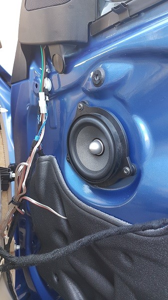

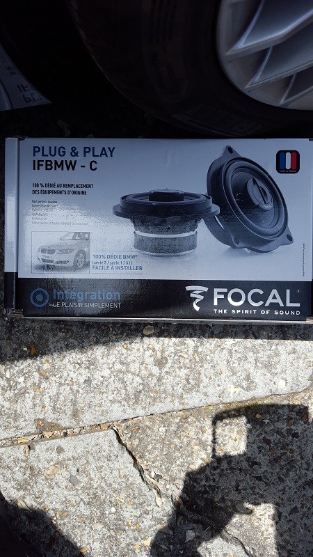

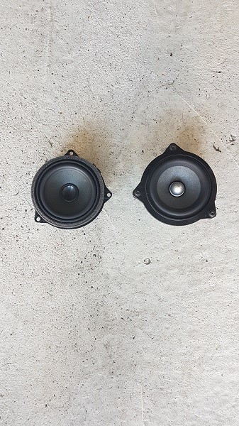

salut
pour ma part sur mon F31 je suis passé en focal pour les hp ,j ai gardé les subs car pas si mauvais et concernant la hp centrale j ai pris une ETON
