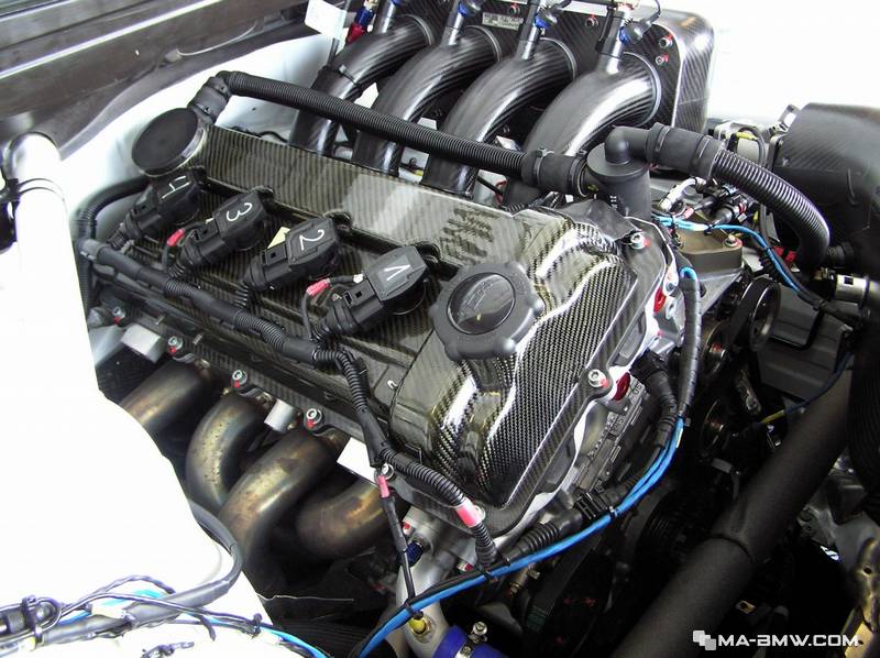

C'est la version avec culasse carbone :?:

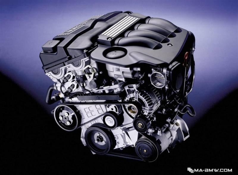

La 320i E93 existe en 2 code moteur apparus toute deux en mars 2007
1- motorisation N43
2- motorisation N46N
Pour le moteur en carbone (me suis trompé) E93 n'en était pas équipé.
C'est une série limitée présenté sur E90 uniquement 320si WTCC (World Touring Car Championship) avec code moteur N45 (173 ch)

d'après le numéro c'est un N43, on voit bien la différence entre les 2.
