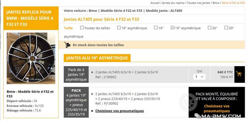

on me propose ces 2 Jantes ALT405 8,5x19 + 2 Jantes 9,5x19
Re: ET sur 442 M
Celles là je pense :
Curieux qu'ils indiquent "déport véhicule 34" alors que le déport est une caractéristique de la jante et non de la voiture.
Si donc ces jantes ont un ET de 34, elles ressortiront de 2 mm à l'avant et 13 mm à l'arrière, ce que tu souhaites, si j'ai bien compris.

Non, sur ce site, ils annoncent l'ET d'origine monté par BMW.
L'ET des jantes en 19 n'est pas indiqué. Il faudrait le connaite pour etre sur que ca passe ;)
Re: ET sur 442 M
Oui, 34, c'est la valeur ET des jantes de 18" en monte carrée sur la F32.

oui c est cela je change mes jantes et je conserve le confort du 19 en 405M , je conserve met valves emettrices et mes pneus :D

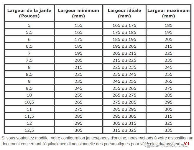

Je suppose que tu garderais tes pneus actuels.
D'après ce tableau, à ce niveau là, ça ne devrait pas poser de problème.

De toutes façons, tes pneus seront les mêmes, donc à ce niveau pas de réelles différences visuelles.
Et il sera toujours temps de monter des cales à l'arrière si ça ne te convient pas.
