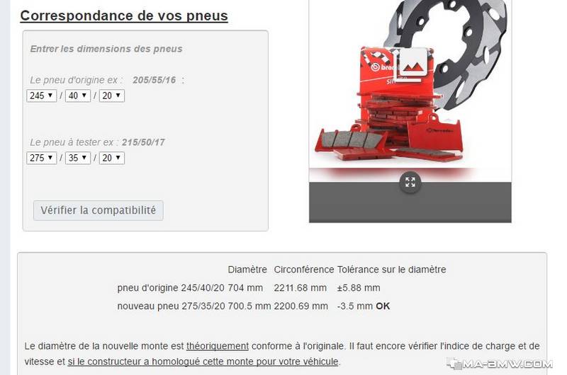

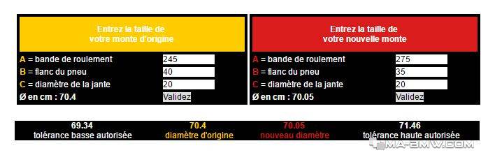

déjà à la base il y a une différence entre le train avant et arrière sur les X4 en 20 pouces.
245/40/20 à l'avant et 275/35/20 à l'arrière donc la circonférence est plus petite à l'arrière, idem en 19 pouces il semble....

Message par gigiel13 »
Wince a écrit :
déjà à la base il y a une différence entres le train avant et arrière sur les X4 en 20 pouces.
La différence de diamètre est quasi négligeable :
40% de 245 contre 35% de 275
Re: BMW X4 VS X3
Oui, il y a une petite différence mais dans la tolérance admise.
La différence est de 3,5 mm pour un diamètre de base de 704 mm soit 0,5%, autant dire rien.
