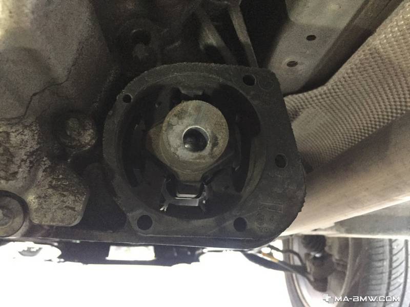

Je n'arrive pas à extraire le silent bloc de support de Boite de transfert
J'ai essayer de taper mais il est complètement bloquer je ne pense que ce soit la solution !
Comment Bmw font il?
Quel outil je pourrai utiliser sachant qu'il n y a pas beaucoup de place autour de ce silent bloc !?
Merci à tous

le mien est mort aussi tu a essayé avec quoi pour le sortir ?
c'est pourtant que du caoutchouc je pense pas que ce soit rentré de force

ça m'a l'air un boulot assez fastidieux!
Il y a des extracteurs comme dans la vidéo ici:
https://www.ecstuning.com/b-schwaben-pa ... lcb202sch/
ou le système débrouille comme ici:
(à essayer en premier, on ne sait jamais)
https://www.e90post.com/forums/showthread.php?t=1931540

Avec une lame de scie à métaux il faut scier la partie métallique qui entoure le caoutchouc et qui est emboitée de force dans l'alu de la boite, c'est un peu fastidieux mais çà se fait
On peut la monter à l'envers sur la scie à métaux pour profiter de la tension procurée par la scie plutôt qu'à la main
