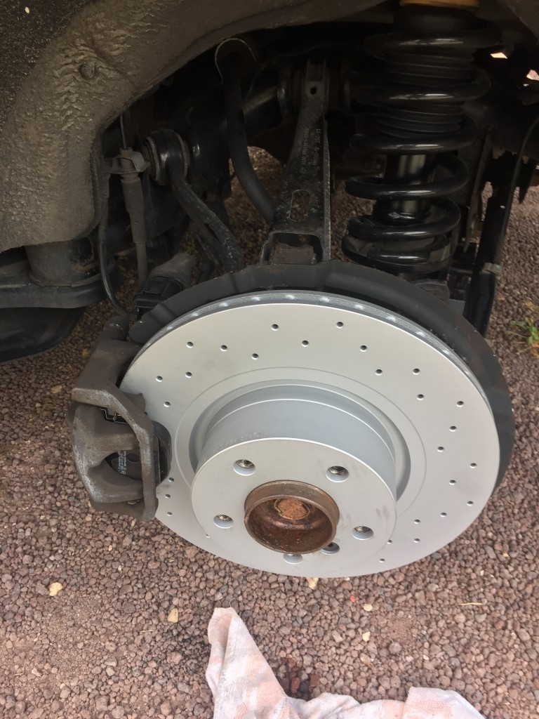

Salut , ben ça freine bien voir très bien , pas de vibration après c’est qu’un x3 pas un M3 😉
Sinon niveau usure pas encore assez de recul vu que le voiture roule que le week-end ! Je vais regarder cette après-midi car je vais remettre met jantes été mare des roues hiver surtout quand il y a pas d’hiver lol 😆

Donc tu as vraiment vu une différence avec des disques rainurés?

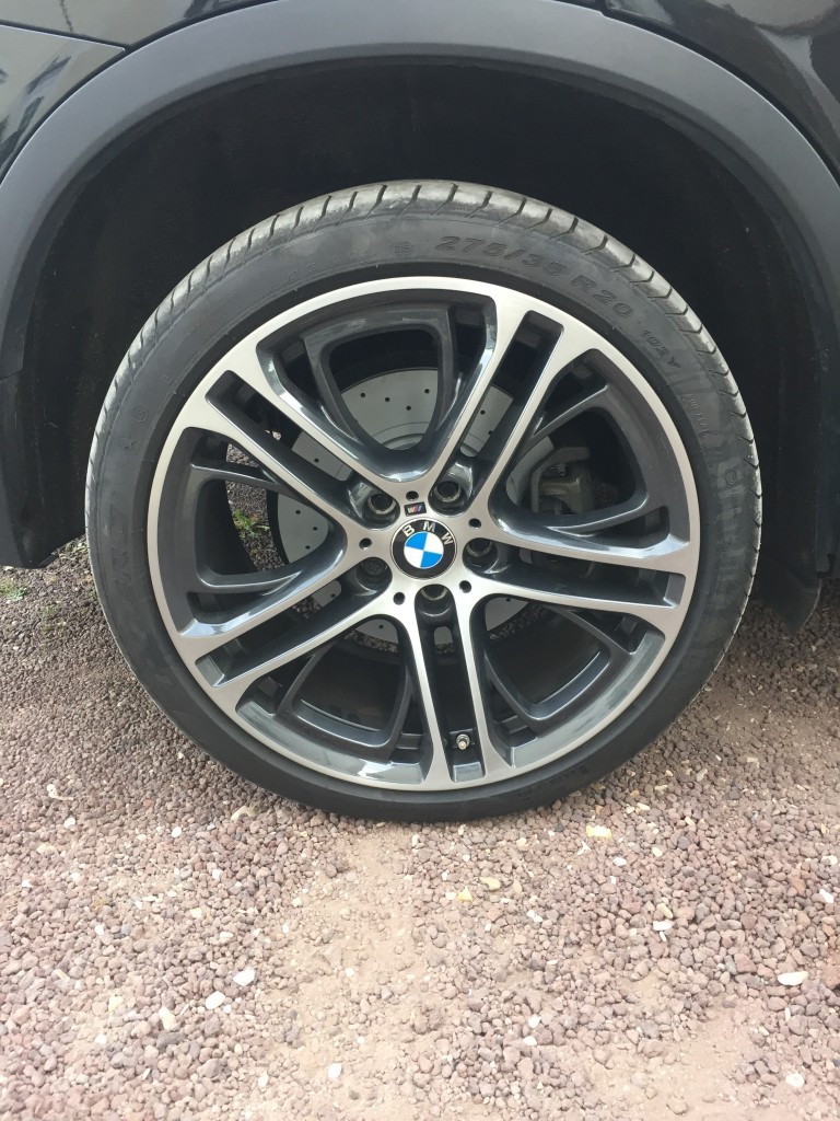

Pour dire vrais j’ai pas vraiment pus voir la différence car quand j’ai eu le BM mes disques et plaquettes étaient mortes ! Je me demande même comment il a eu le CT enfin bon 🤨
Ayez roues été mise , ça change de gueule direct 😁
