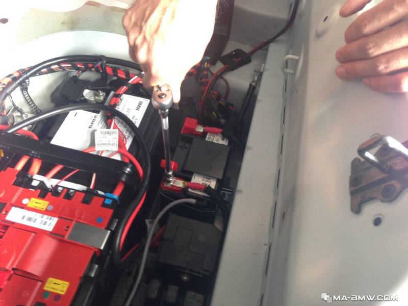

j'ai un 50i mais je n'ai qu'une batterie dans le coffre !
mais meme avec une batterie neuve le probleme de décharge rapide est bien la !
comme j'ai acheté une batterie et que l'ancienne est bonne je vais essayer de brancher les 2 en paralle comme ca j'aurais double autonomie et la normalement plus de probleme ! du moins j'espere

je comfirme depuis la mise en place de ma deuxieme batterie je ne suis plus embeté ! :D
Messages : 20555
Re: Probleme Batterie
Tu crois que ton alternateur arrive à recharger complètement les 2 batteries ? Ell est installée ou du coup ta deuxième batterie ? Tu aurais une photo ?
Message par lacasse »
pour l'alternateur je pense pas de souci car tres souvent ta batterie est pleine ! si tu fait de l'autoroute y doit pas y avoir de souci !
je l'ai posée dans le petit bac a coté de la batterie d'origine du coup rien a fixer car elle rentre pile poil ! j'ai juste tiré deux câble de grosse section sur la batterie d'origine !
