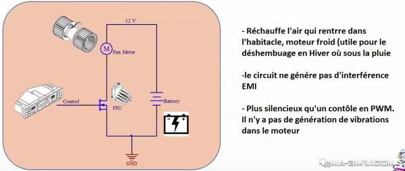

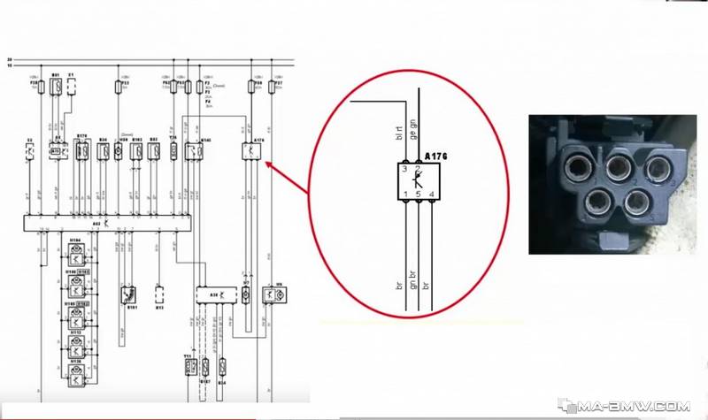

Alors tout d'abord un peu de théorie.
Comme on peut le voir , le schéma est assez explicite;
D'un côté on a la centrale de commande à gauche, puis le FSU (Hérisson), qui n'est ni plus ni moins qu'un circuit à base de MOSFET, qui va agir comme une résistance et faire varier la vitesse du ventilateur.
Plus on va augmenter le voltage, plus la résistance va être petite et plus le ventilateur va tourner vite.
A l'inverse, moins de voltage et moins le ventilateur va tourner, mais ça va chauffer au niveau du MOSFET, d'où la présence d'un radiateur en forme de Hérisson pour son refroidissement.
Les divers défauts et symptômes constatés :
A) Circuit Ouvert :
- Le ventilateur est arrêté
- Pas de commutation lorsqu'on commande à partir de l'unité de contrôle du véhicule.
B) Circuit Fermé:
- Ventilateur tournant tout le temps à pleine puissance, même contact du véhiculé arrêté
- Pas de contrôle à partir de l'unité de commande du tableau de bord
- Le ventilateur ne pouvant être arrêté, même la clé enlevée, décharge rapidement la batterie
C) Circuit instable:
- Vitesse instable; sensation perceptible
- Ventilateur ou problème clim (là faut isoler le vrai coupable)

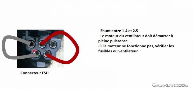

Voici le schéma détaillé, ou l'on voit dans le cercle rouge le circuit du FSU/Hérisson; qui pour des raisons de protection intellectuelle est coulé dans de la résine, pour empêcher tout réparation à 2 Euros, mais le remplacement pur et simple de la pièce:
Mais alors, comment savoir si le régulateur FSU es HS ou pas?
Ben très simple, il suffit de shunter et voir immédiatement le résultat obtenu, avant d'incriminer tout autre organe:
Dans mon cas, ça m'a permis d'incriminer immédiatement le hérisson et de le remplacer.
Content de la situation, j'ai remonté le tout et zouuuuu. :vroum:

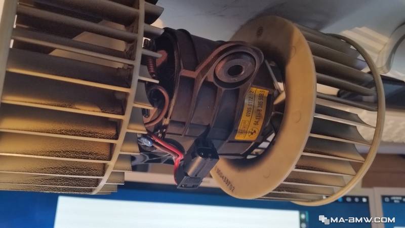

C'est alors qu'au bout de quelques KM, le ventilo s'est mis à couiner, faire un boucan proportionnel à sa vitesse :scratch:
signe particulier que l'axe est vraisemblablement grippé.
Explication:
Comme la source n'est pas du PWM (modulation de fréquence), mais du courant continu, le moteur du ventilateur est lui même en courant continu. Et qui dit tension continue, ben implique la présence de charbons qui s'usent et se désagrègent avec le temps. et si on ajoute l'humidité qui vient rouiller l'axe...hummm.
On comprends alors le fait qu'il faille remplacer ce moteur bien souvent sur une voiture kilométrée

L'idéal est de bien contrôler le ventilateur avec les 2 shunts pour être sûr à 99% que la santé du ventilateur va bien.
Le cas échéant, ben remplacer le ventilateur.

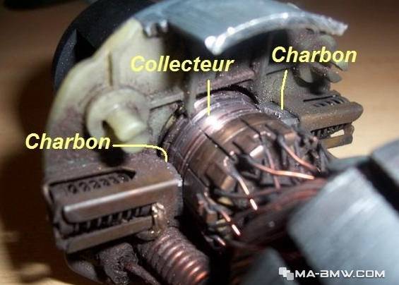

Sans trop rentrer dans la théorie, un moteur à courant continu ne peut pas être transformé en moteur brushless....
De par le concept, les charbons sont obligés de s'user ainsi que les roulements et le collecteur
On pourrait refaire ce moteur facilement; mais il faut trouver les bons charbons, roulements, et surtout voir avant l'état du collecteur, s'il n'est pas trop usiné et creusé, d'où poubelle immédiatement.

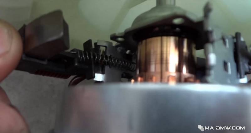

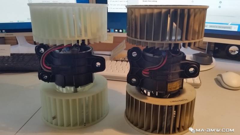

Voici l'état des charbons et collecteur d'un moteur neuf de ventilation X5 :
On voit bien l'épaisseur des charbons

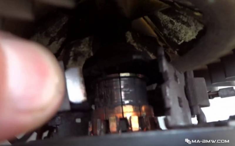

et voilà à quoi s'attendre en démontant l'ancien:
Ici, y'a plus de matière au niveau des charbons; d'où panne probable du moteur.
Et me dites pas: un coup de WD40, KF contacts ou autres, ça ne le fera pas; quand un moteur tourne en patatoïde à cause des roulements usés et rouillés, pas de miracles.
En admettant qu'on veuille absolument remplacer les charbons et roulements; il faudrait compter dans les 30/40 Euros; alors qu'un moteur flamblant neuf toune aux alentours des 60 Euros. Donc la solution du remplacement semble évidente.

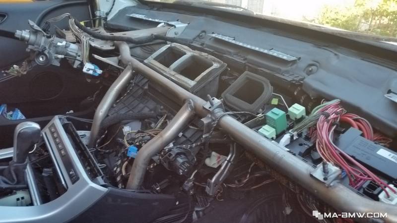

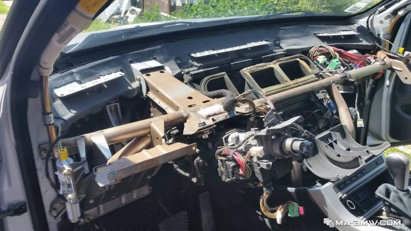

voici la bête après 3h30 de lutte :
et :roll: :roll: :roll: :roll:
y'a plus qu'à attendre le nouveau ventilo qui doit trainer quelque part dans un entrepôt ou camion.
Avec le pont, ça craint.
A plus pour la suite avec quelques :pictures:

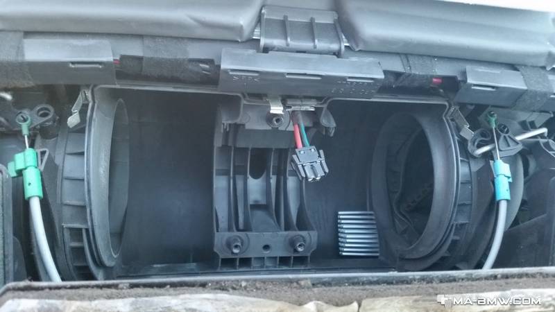

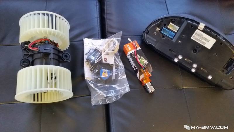

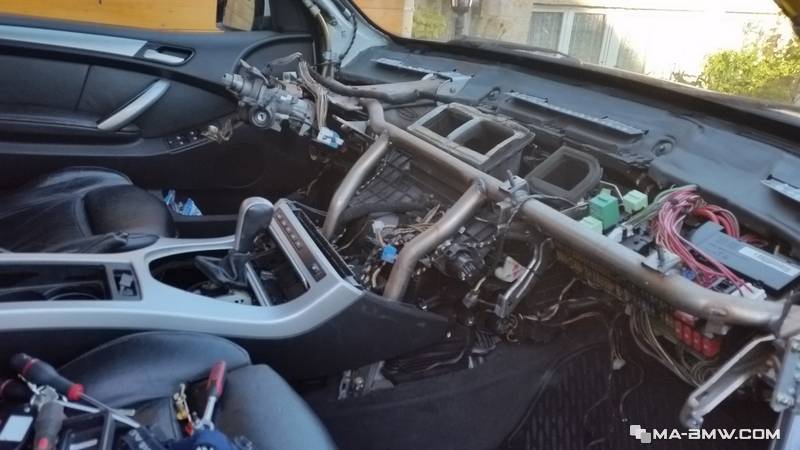

Bon, en attendant le ventilo et son emplacement vide :
Au passage on aperçoit le Hérisson /régulateur sur la droite. Heureusement que celui-ci est accessible du côté passager sans avoir à tout démonter 8)
Un peu de rouille sur le squelette,qu'on va neutraliser en un coup de pinceau avec du "Rustol-Owatrol"/produit fantastique :

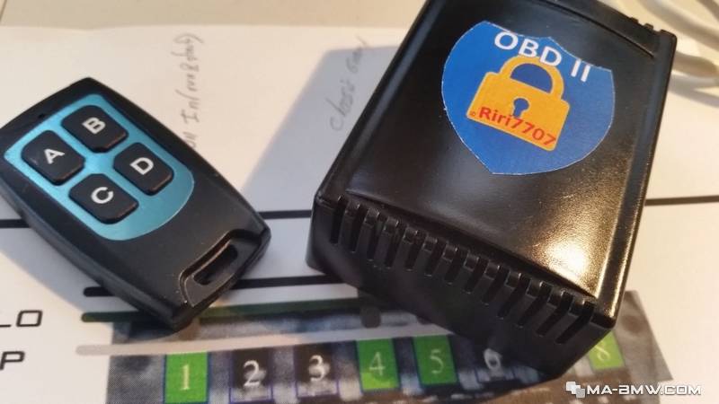

Donc en attendant, je vais profiter pour monter ma toute dernière version de l'antivol OBDII (multi-marques), contre :
- Vol à la Souris
- Valise OBD de démarrage.
- Etc
(MP pour les intéressés).

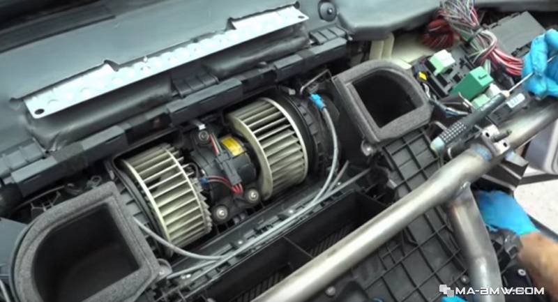

Et un tutorial qui vaut son pesant d'Or, si vous ne souffrez pas de la maladie de Parkinson, mais qui m'a bien aidé :arrow:
ATTENTION : il faut débrancher la batterie, surtout quand on démonte les 2 airbags, par sécurité pour éviter tout déclenchement intempestif.
dans la vidéo le gars travaille sous tension (à déconseiller), sauf quand on doit manipuler les sièges et descendre le volant au max.

Génial la vidéo, et dans la vidéo il démonte complètement la console centrale !
Dans tes photos on dirait que tu ne l'a pas démonter !
Donc, à t'on vraiment besoin de démonter cette console centrale ?
Et pour le volant son démontage est-il vraiment nécessaire ? Peut-on pas le descendre au max pour sortir le tableau de bord ?

Oui, il faut démonter la console centrale, autrement le tableau de bord ne peut pas sortir.
J'ai pas réussi à la sortir complétement (à cause du frein à main); impossible de basculer totalement vers le haut comme sur la vidéo.
Donc, la console du tableau de bord est quand même sortie: à voir la difficulté au remontage.
Pour le volant, y'a pas le choix. De toutes manières il faut le positionner en position basse déjà. Ensuite ce sont les commandes qui bloquent également; donc à retirer en effet
Comme on peut le voir, j'ai dégagé la console centrale comme j'ai pu :
Ventilateur reçu :bounce:
La seule chose qui me fait un peu tiquer: les clips d'équilibrage sur les ailettes. En espérant qu'ils se barrent pas avec la vitesse et la chaleur.
Sur le modèle d'origine, cet équilibrage est fait par retrait de matière sur les ailettes, comme on peut le constater sur l'ancien ventilateur à droite sur la partie basse :think: .
Bon pas la marque commandée (Febi), j'ai eu le droit à ça :
Notez au passage que le modèle n'est pas spécifique X5, mais c'est une partie commune à pas mal de BMW.
Ma petite remarque sur le sujet chez eux, quand la marque et la réf choisie n'est pas dispo, ils remplacent systématiquement par un autre modèle compatible, soit disant plus cher (en fait non!) et ils vous font une remise pour arriver au même montant en vous faisant croire que vous faites une affaire. En fait non, le modèle et marque livré est beaucoup moins cher sur d'autres sites.
Donc, toujours acheter les pièces BMW en Allemagne, au moins c'est toujours dispo. Mais faut compter la semaine pour recevoir les pièces. Ici, c'était assez urgent car je pensais juste au Hérisson et j'ai le droit au ventilo aussi :pale:

- Antivol OBD II à télécommande HF (c) made in Riri

Riri, pour les clips d'equilibrage, je mettrai par précautions quelque goûte de super Glu liquide ou équivalent, bref de la colle quoi. :lol:
