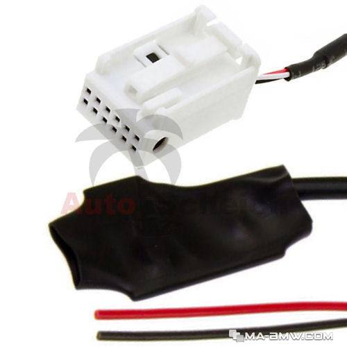

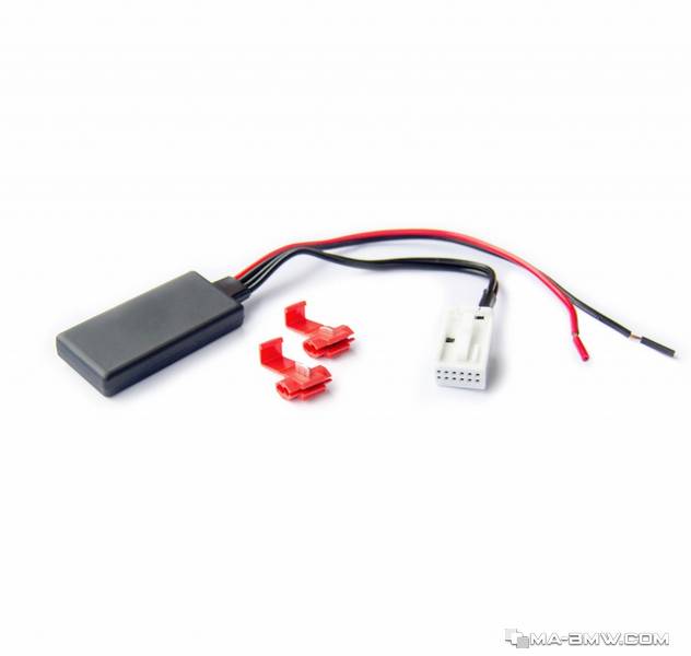

Voici ce que j'ai fait sur mon X3 E83 idem pour Z4
j'ai un business autoradio avec chargeur cd sans gps
Pour moins de 33 euros sur ebay, montage d'un adaptateur blue tooth sur mon X3 pour utiliser le téléphone en auxiliaire (Deezer par exemple ou appels téléphoniques)
Le mien est en 2 parties mais il existe en une seule je n'ai pas testé en revanche
Un adaptateur jack sur la prise auxiliaire de l'autoradio OEM business
Un module blue tooth qui se branche en jack et qu'il faut alimenter en 12 v
L'association est immédiate et le son fonctionne ! Bien sur en mode téléphone je conserve le micro du téléphone ce qui est des pinconvénients, mais c'est une solution simple et économique permet le streaming et le téléphone.
Mon X3 n'avait pas de blue tooth ni de GPS je précise.
L'autre modèle bluetooth plus simple
http://www.ebay.fr/itm/Bluetooth-AUX-IN ... 1438.l2649
Bien content j'en avais un peu marre des CD :pig:
Il faut mettre Bluetooth AUX In dans Adaptateur pour BMW z4 e85 x3 e83 radio NAVI professional portable mp3 dans la recherce ebay pour trouver le premier
et
http://www.ebay.fr/itm/Bluetooth-AUX-IN ... 2171774877
Pour le second modèle pas testé mais plus simple je trouve.
Il faut alimenter le module bluetooth sur un + après contact

Super intéressant 👍 La prise blanche sur branche derrière l' autoradio? Ou au niveau du chargeur CD?

Super intéressant merci 👍 La prise blanche se branche derrière l' autoradio? Ou au niveau du chargeur CD? Et pour l' alimentation tu t'es raccordé où?

Je n'ai pas le GPS, il y a 2 prises libres derrière l'autoradio.
As tu regardé celui là ?
Et moi aussi pas de gps et un chargeur CD BMW

Oui du coup c'est celui la que j' ai commandé :Top:

Et les fils d'anlimentation tu les as connecté où ? J ai jamais eu l' occaz de sortir mon autoradio :roll:

POur l'instant une alimentation provisoire via une prise allume cigarre, mais il faut trouver un + après contact, je vais le faire faire par mon mécano.
Je n'ai pas osé ponté sur les fils présents derrière l'autoradio.
