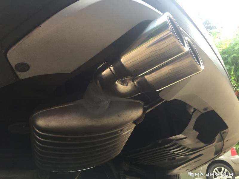

Bonjour, moi j'ai cherché un peu sur le net pour un double sorties mais je n'ai rien trouvé.
Du coup j'ai pris juste l'embout double sorties inox 2 fois 76 mm à souder et sa rend bien . :cheers:

C'est de l'adaptable ou de l'origine ?
Est-ce un Y adaptable sur le tube ovale d'origine ou deux sorties directement soudées sur le silencieux ?
Il ne doit pas rester grand chose de chaque côté de l'emplacement dans le parchoc!
Pas évident a centrer si la coupe n'est pas parfaite!
Comment as tu procédé,dépose du silencieux ou en place ?

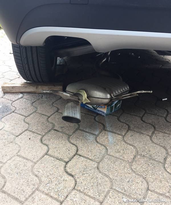

C'est de l'adaptable (universel ) en Y acheter sur un site d'annonces mondialement connu pour la modique somme de 40€ ...:lol:
Je n'ai pas coupé la totalité du tube et l'implantation était difficile du fait que le silencieux n'est pas aligné à la voiture.
Je l'ai décrocher pour couper et ajusté, une fois pointer , démontage complet ( assez simple d'ailleurs) pour le souder 👨🏭.
J'ai gardé la sortie d'origine au cas où ...

Félicitations et joli résultat :Top:
Effectivement il y a quand même du travail et pas évident à mettre pile poil au bon endroit et bien positionné
As tu conservé le support ? Je suppose que oui mais on dirait que tu as coupé assez près du silencieux
Ça s'achète où ?
Je pensais aussi pourquoi pas un silencieux de 28i
Mais à mon avis grosse différence de prix
