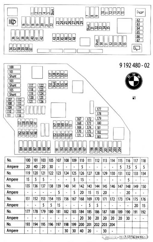

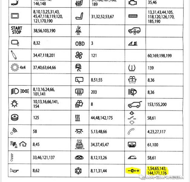

Tu n'arrives pas à visualiser les 2 schémas que je t'ai mis exprès ?

Re: Prise 12 Volts

Re: Prise 12 Volts
Oui voila c'est complètement en bas à droite et c'est le n° 54 de 20 ampères qui gère les prises de devant et de derrière.
La prise allume cigare de l'accoudoir est sur un autre fusible, le n° 65.
La prise allume cigare dans le coffre c'est le n° 144.
Je suppose que les 5 ampères sont pour les prises USB.
