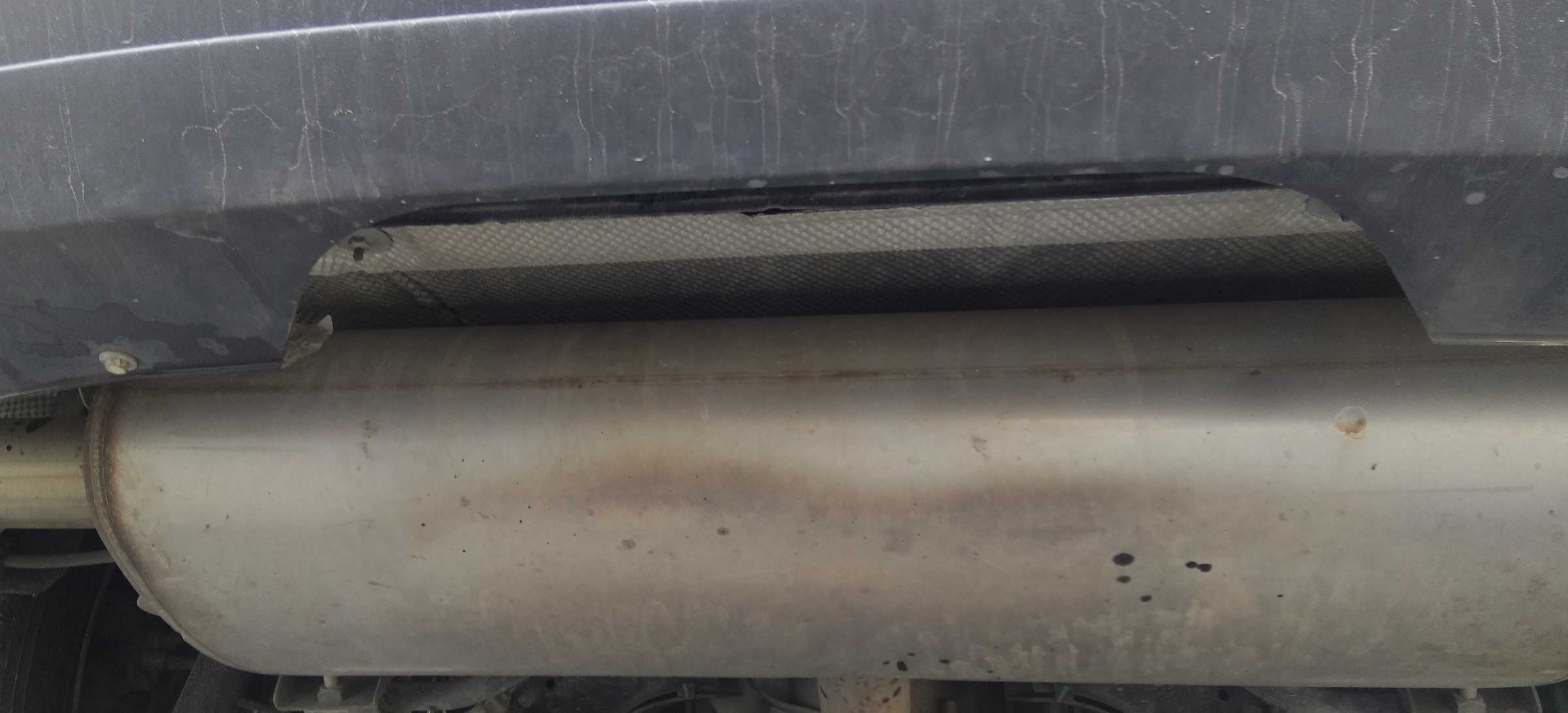

Je cherche moi aussi à monter un attelage sur un E70. Je profite de votre experience pour vous poser quelques questions.
L'attelage de yopsolo est très compétitif au niveau tarif. Sur le site, as-tu pris des options supplémentaires ? quelle est la différence entre le faisceau standard et le faisceau relai smart ?
Sur la photo importée, j'ai l'impression que le pare-choc est pré-découpé. Sera-t-il necessaire de faire une découpe supplémentaire ?
Merci pour votre aide.

Visiblement ton parechoc est déja prédécoupé donc pas besoin d'agrandir. Le miens n'a pas la découpe.

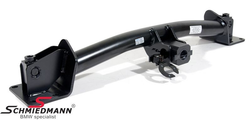

Je viens de m'apercevoir d'un petit détail. Ci joint l'attelage qui semble être monté en concession BMW (marque Oris).
Il dispose des 2 systèmes sur les cotés qui permettent d'accrocher un anneau de remorquage à travers le parechoc alors que les autres modèles n'en disposent pas. Etrange..

Exact, derrière les caches plastiques du pare-choc il n'y a pas de taraudage pour un crochet d'attelage.
Ils considèrent que l'on se serve de la boule d'attelage je pense.
