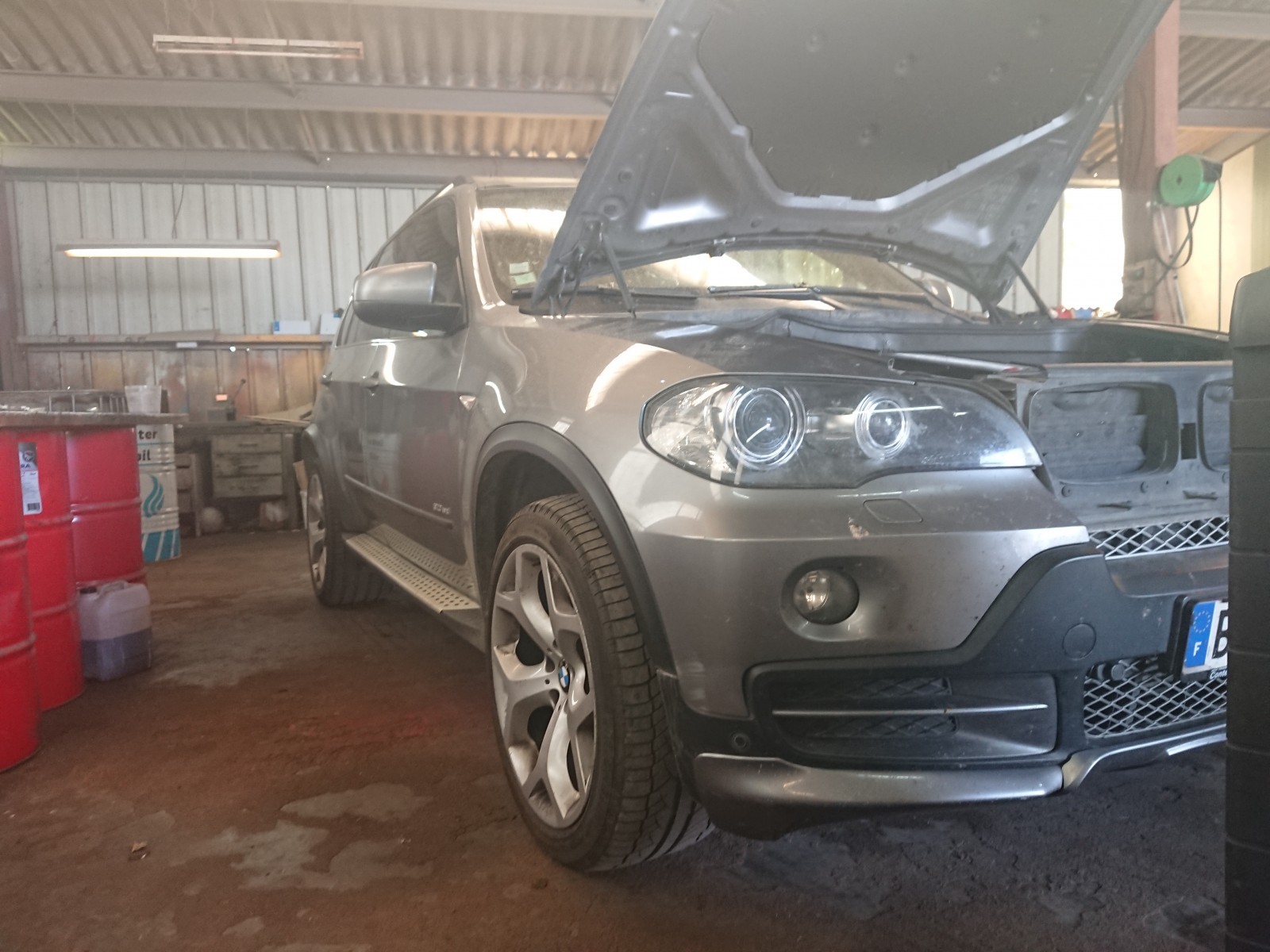

Photo du véhicule

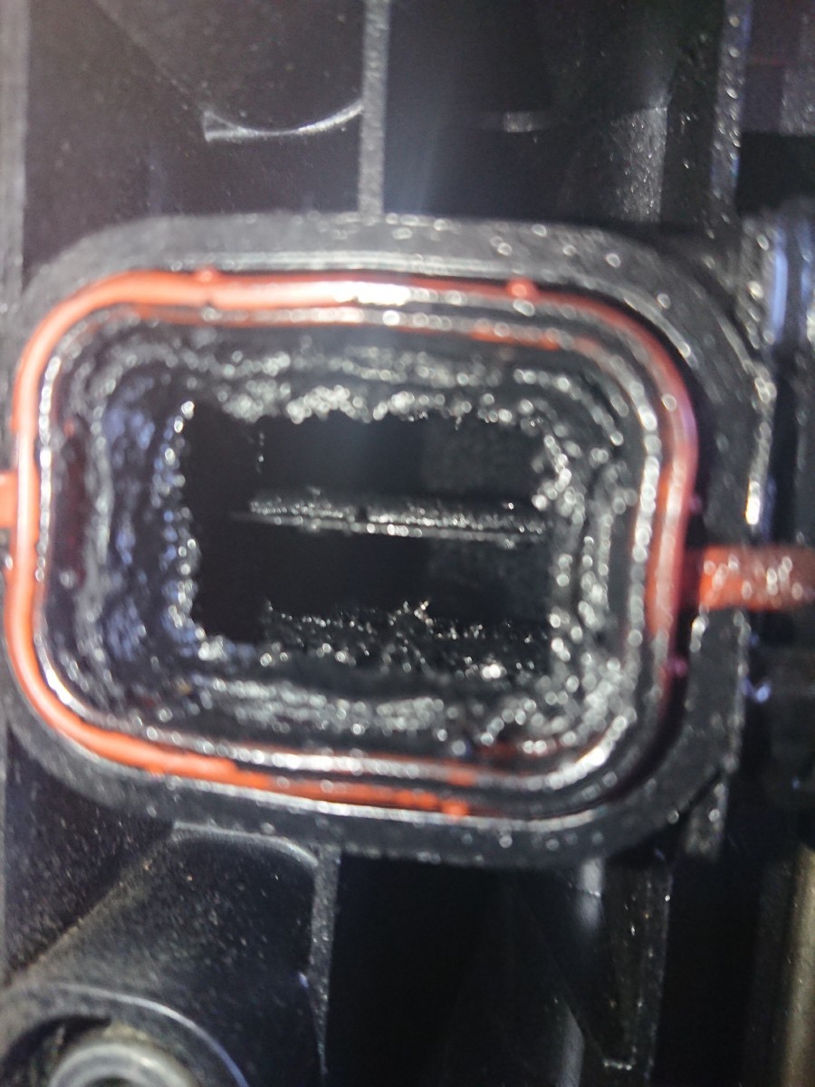

Je conseille d’essayer de faire quelques photos avec le flash du téléphone sous le collecteur d’admission, à peu près en mettant l’appareil au niveau du filtre à huile.
Si c’est gras, c’est que les clapets ont du jeu,à supprimer. Si c’est sec, c’est qu’ils sont en bon états ( pas de jeu sur l’axe). Le remplacement peut attendre.
