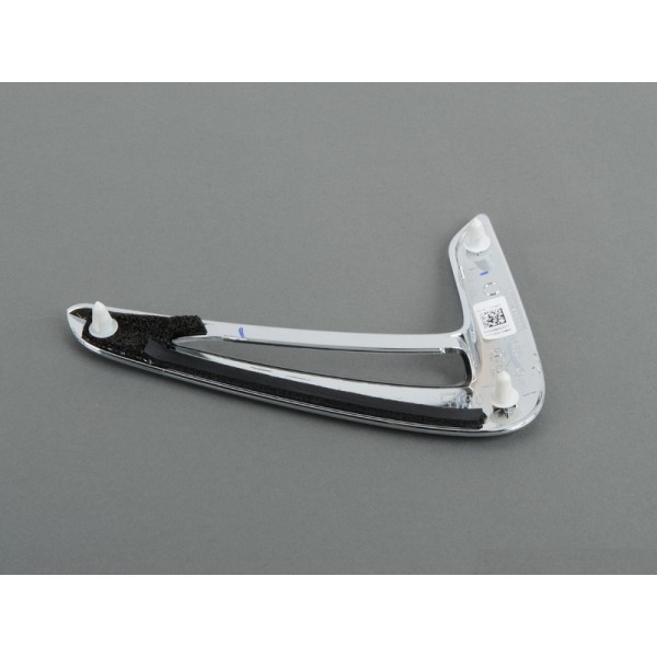

J'ai acheté des entrées d'air en carbone pour les accorder avec mes rétros mais cela paraît super ennuyeux à monter.
Les anciens sont montés simplement à l'aide de clips, mais si on tire dessus c'est la patte de l'entrée d'air qui casse et non le clip qui se retire...je viens d'en casser un.
Je n'ai pas encore reçu les nouveaux mais je voulais essayer...Greu...
Est ce que qq l'a déjà fait? Et pourrait me conseiller.

Merci mais je parlais des entrées d'air sur les ailes.
J'ai regardé, il faut déposer les caches des ailes à l'intérieur des roues...pour pousser les clips proprement.
On peut aussi casser les clips mais il y a de grande chance que ce soit la pièce qui casse donc je demonterai car je veux pouvoir remettre à l'origine si mes nouvelles entrées en carbone ne me plaisent pas....

Merci pour cette notice.
Cependant il y a 3 clips et sur le schéma ils n'en mentionnent que deux en haut...
Il y a un double face certe pour faire le lien parfait avec la carrosserie mais la piece est bien clipse 3n bas aussi...
Bizarre que sur le schéma il n'y ai pas le troisième clip....
Sur l'ETK on voit bien que la pièce à trois clips.
En fait ils disent de casser les encipsables de l'enjoliveur...
C'est pour les remplacer par des neufs mais moi je souhaite les conserver.
Je vais enlever les trois clips en enlevant le passage de roue.
Merci.

A mon avis c'est 2 clips en haut et 2 guides en haut a droite et en bas

Non nion c'est bien trois clip.
Apres vu que sur les LCI ils les ont changé et ils ne sont plus creux comme avant et ne servent à rien sauf au coté esthétique (BMW a fait des économies vu la complexité de la piece pour canaliser les turbulences à l'intérieur des passages de l'aile qui n'existe plus...et la oui on peut comprendre qu'elle soit juste collée car elle est entièrement plate derrière)
C'est fou, j'ai essayé une 440i et y'a pleins de petits trucs sur la LCI qui n'existent plus....économies....
Pour ma part y'a bien trois clips comme sur la photo et ils ne sont démontable sans les casser qu'en passant par derrière soit en enlevant le passage de roue
