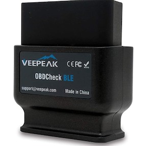

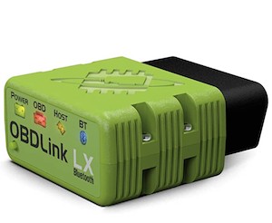

Quels adaptateurs ?
- Veepeak OBDCheck BLE "+" <= Mise à jour 31/03/2022 : Nouvelle version "+"
- Veepeak OBDCheck BLE <= Recommandé par bimmercode pour BMW Fxx, Exx, ixx
- OBDLink MX+ <= Recommandé par bimmercode pour BMW Fxx, Exx, ixx, Gxx
- OBDLink LX <= Recommandé par bimmercode pour BMW Fxx, Exx, ixx, Gxx. Android seulement !
- TONWON Bluetooth 4.0 Testé version Bluetooth, ok pour moi mais pas recommandé par bimmercode

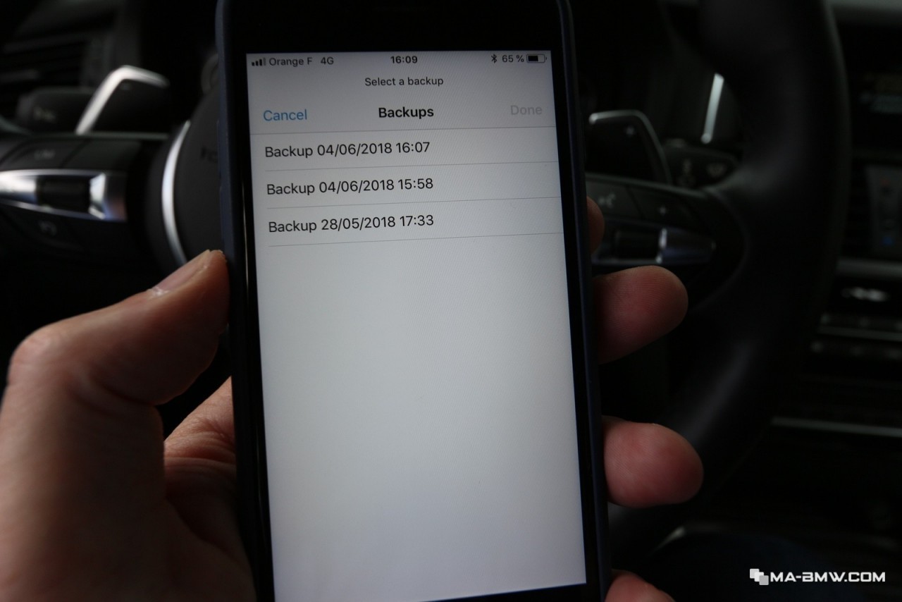

Retour en arrière et sauvegardes :
Deux solutions pour revenir à la configuration usine de la voiture : Refaire la même chose dans l'ordre inverse ou utiliser les sauvegardes faites par l'application à chaque utilisation. Attention si vous supprimez l'application du téléphone les sauvegardes sont perdues, sauf si vous avez pris soin de les copier sur votre ordinateur via iTunes.

les sauvegardes effectuées via Bimmercode peuvent-elles réinitialiser tes modifications ,si , par exemple, lors d'un entretien BMW ,elles seraient effacées lors d'une udgrade ?

frenchy02 : Oui si le modifications sont effacées par BMW tu peux peux le remettre en place avec les sauvegardes (1 boitier électronique = 1 sauvegarde) ou les refaire une par une.
