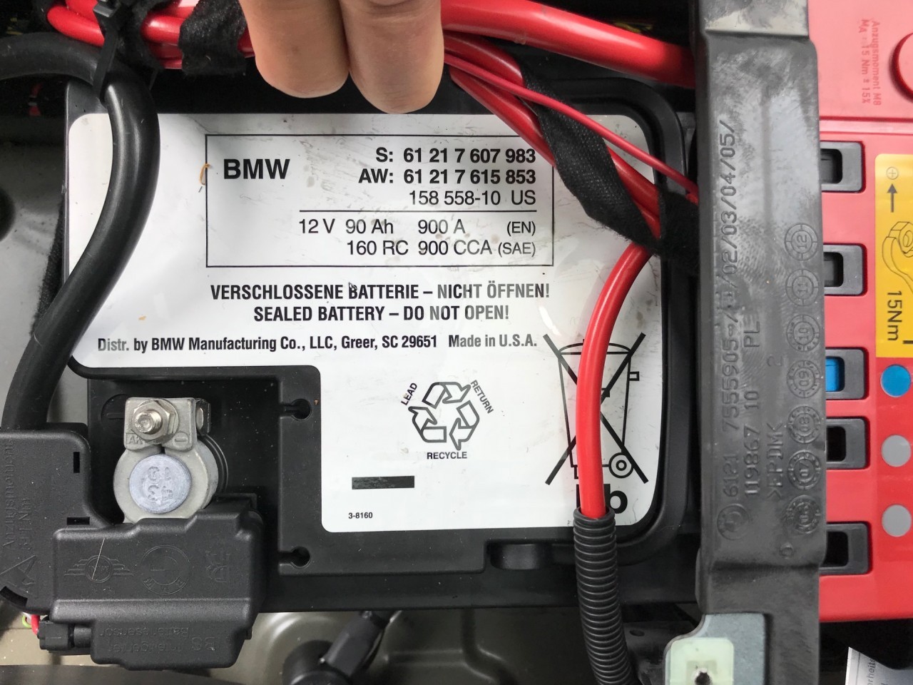

Est-ce que qq'un peut me conseiller un modèle de batterie pour mon X5 3.0d de 2011 (E70). Une marque en particulier ?
Je vais qd même demander un devis à BM mais je ne le sens pas bien.
En photo la batterie actuelle et pour laquelle j'ai le message (forte décharge batterie).
Merci par avance.
lycan
Messages : 2550
Re: Batterie , on reprogramme ou pas ?
Message par lycan »
Je remplace toujours mes batteries par des Banner , ce sont des batteries tres performantes : Batterie AGM
Message par EYESLIKE »
Salut Alex
perso cet hiver j'ai eu la même question, je suis allé chez BM ( chez qui je ne remettrai plus les pieds suite à divers soucis proche de l'escroquerie)
Alors deux choses si tu as le start & stop effectivement une AGM est conseillée voir obligatoire
leur devis ( moi je n'ai pas le start & stop) batterie seule 468€ plus MO = plus de 600€ nan mais ou vont ils ?
du coup je suis allé chez un spécialiste qui ne fait que de la batterie il m'a mis une fullmen spécial hiver en fait c'est spéciale chaud/froid
je te mets un exemple mais attention de vérifier l'ampérage et les infos techniques c'est juste pour que tu voies le modèle
pour ne pas à avoir à reprog ou avoir de message check l'astuce est de mettre sous tension à l'avant la ou l'on branche pour un démarrage cable une source identique à celle de la batterie et ensuite debrancher celle dans le coffre ce qui fait que l'ordinateur n'a pas de coupure et donc ne renvoie pas de message.
resultat 174 € autant dire que c'est plus de 400€ d'économies.
