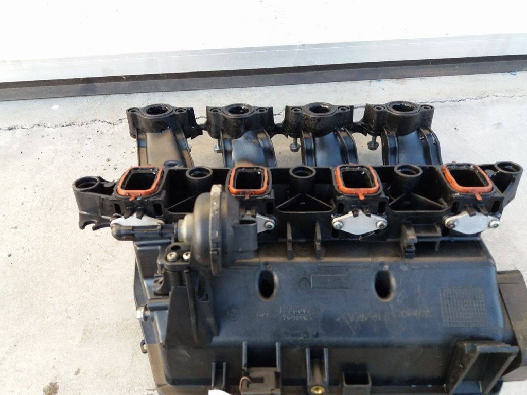

Pour identifier la taille des bouchons dont tu as besoin:
Si je me rappelle bien: flaps montes horizontalement (vis a droite et a gauche), ce sont des 22mm,
Ca devrait ressembler a ca sur la tienne
Mes Flaps sont montes a 45 degres (vis en bas a gauche et en haut a droite), ce sont des 33mm
https://bimmerperformancecenter.com/pro ... off-plates
