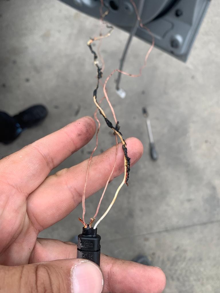

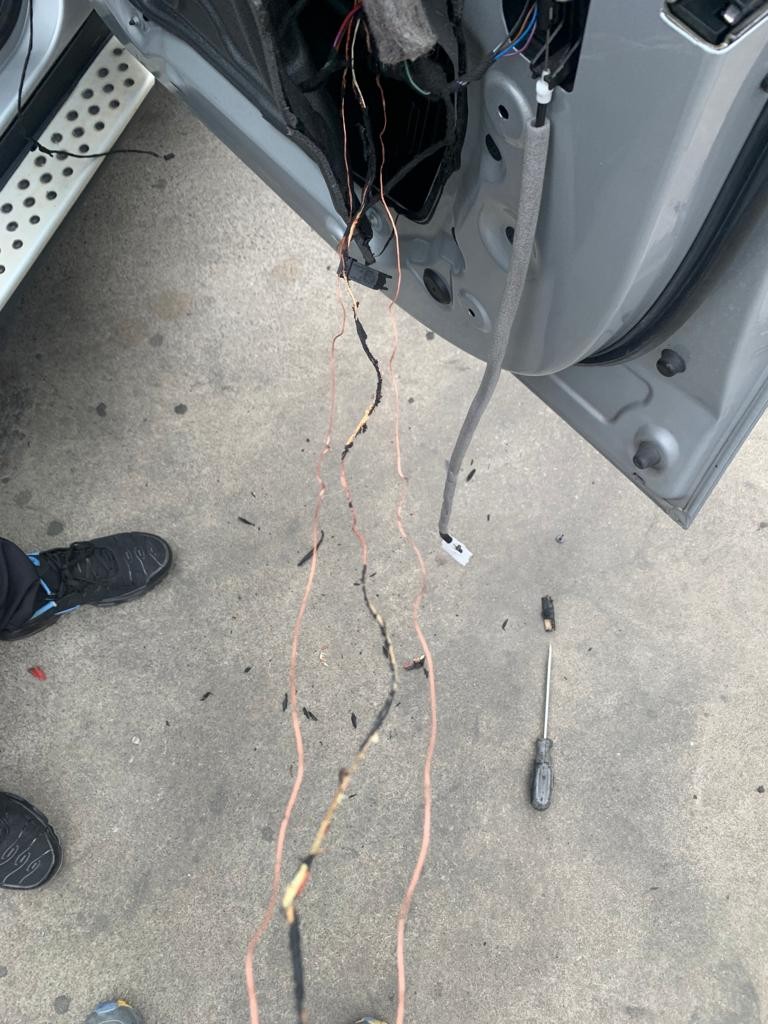

Alors je vous fait un retour.
Passage a la valise AUTEL de mon garagiste = aucun defaut.
On ouvre la boite a fusible, remet un 7.5 ampere sa grille alors il essaye un 15 ampere sa grille et un dernier pour la route 25 ampere et la sa ne grille pas.
Teste de l'acces confort ne fonctionne pas parcontre le demarrage sans clé fonctionne tres bien.
1 minute plus tard je remarque qu'une petite fumée sort de la portier avant droite je le dit au garagiste qui se presse de demonté le fusible et ensuite le panneau de porte pour y voir de plus pres.
La fumée venais des cables de l acces confort aui ont cramé. En faite le court circuit venait de la fiche de l acces confort de reliant a la poigné par l interieur.
Resultat des courses, le garagiste a remis des cable provisoir pour ne pas que sa cree d autre court circuit,il faut chabger le faisseau complet de l acces confort. Grosse galere je lache l affaire pour ma parts.

Bonjour ,
merci pour ce petit report ,
cela confirme cette odeur de brulé que j'avais aussi coté droit ... je me demandais d'où venait cette odeur ...
j'ai sniffé coté boite à fusibles du dessous de la boite à gants et puis non ...
heureusement je n'ai pas tenté de mettre des fusibles + résistants ...j'espère avoir limité la casse ...
Ton expérience confirme qu'un court circuit est bien logé dans le secteur ...
bon courage et merci d'avoir servi de Cobaye ... ca fait chère l'expérience ...

Enfin je sais pourquoi tout le coté g de mon véhicule ne fonctionne plus en accès confort !!!
J’ai eu le même problème que. Oui, fusible de 7,5 à hs et une forte odeur de cramer dans la portière conducteur …
J’ai changé au départ le fusible car je n’avais plus d’autoradio, mais ne m’étais pas aperçu que le système accès confort ne fonctionnait plus de mon côté.
Pouvez-vous me dire au final comment vous avez résolu le problème du faisceau électrique ??
Nouveau faisceau ?
Si oui avez vous une réf du faisceau ?
Bricolage et remplacement par de nouveaux fils avec soudures ?
