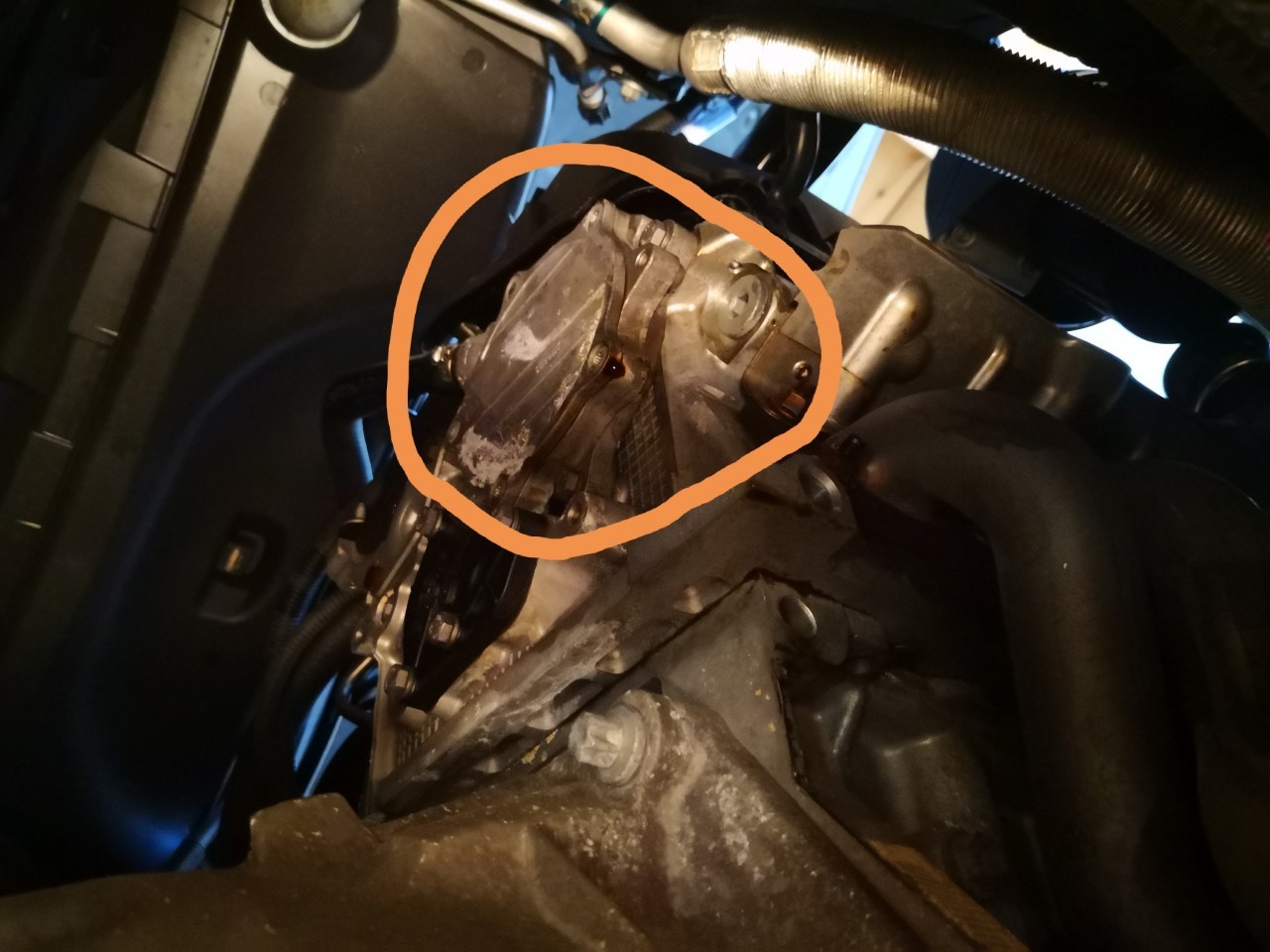

Bonjour, jai repéré une fuite d'huile à ce niveau la. Est ce que vous pourriez me dire ce que c'est comme type de carter. On voit bien une goutte d'huile. Merci pour vos réponses
Moi je dirais pompe à vide.
Qui est lubrifiée par l'huile moteur, un joint doit être la cause de cette fuite.
Pour en avoir le cœur net il faut démonter.
Merci de votre réponse ce joint à etais change par lancien propriétaire qui l'a effectué en decembre 2018 mais qui ne m'avait pas fais part de cette facture !!! Ainsi que joint cach culbuteurs. Peut être que ca mal etais fais. Merci de votre réponse
Bonne question ca à était fais en garage pas en concession bmw. Le garge est à 400 km de chez moi. Le mieux c'est de l'emmener chez bm je pense. Comme dis dans ma présentation je n'y connais pas grand chose. Merci de vos infos les gars.

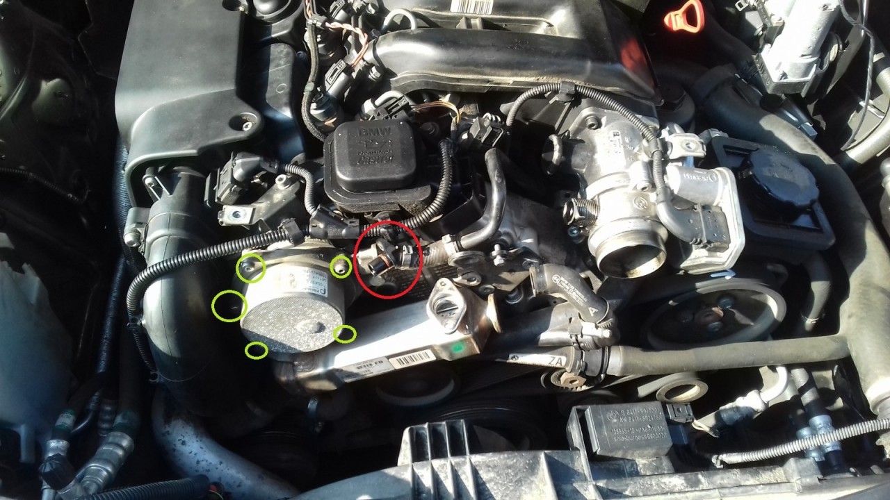

Bonjour a tous ,
J'ai réparer le même problème il y a juste quelque jours , sauf que dans mon cas la fuite été énorme (une grande tache d'huile dans la terre avec chaque arrêt ) .
la réparation est trop simple :
1-démonter le cache moteur .
2-enlevé les 5 écrou avec un TORX .(en vert dans l'image)
3- enlevé l'écrou du tuyau et le tuyau de sortie avec un peut de force . (cercle rouge)
4- appliquer un peut de silicone thermique au joint torique.
5 - rassembler le tous
Bonjour à tous, pour conclure sur ma fuite il y bien deux joints dans la pompe a vide un gros a l'extérieur et un petit a l'extérieur. Ceci à était changé, problème résolu. Merci à tous pour votre aide.
