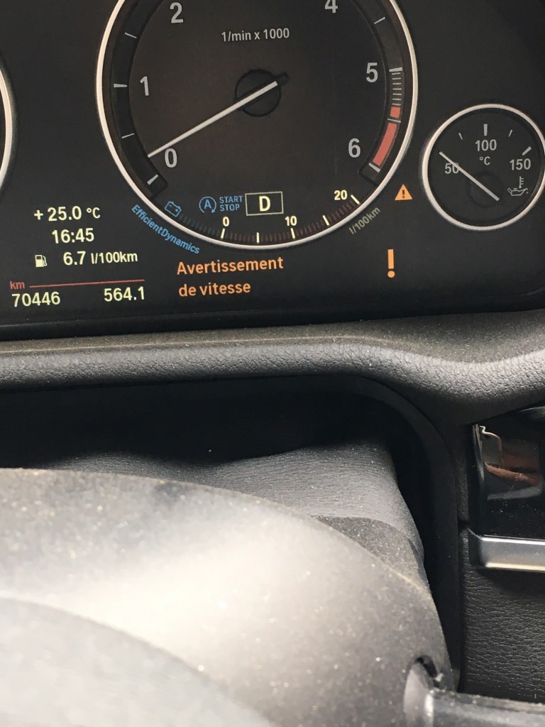

Bonjour à tous, depuis que j'ai tripatouillé les réglages de l'Idrive je vois apparaitre au gauche du combiné un avertissement en orange "avertissement de vitesse", à chaque arrêt suivi d'un redémarrage cela apparait. Merci si vous savez ce que cela signifie et comment faire disparaitre cela.

Je pense que tu as réglé une limitation de vitesse

Non rien réglé "volontairement" comme limitation de vitesse et cela n'apparait qu'au moment de l'arrêt! Je vais vérifier quand même...

Je viens de vérifier, il y avait bien une vitesse limite de 6 km/h, merci de ton aide.

PDD, depuis hier et ma mise à jour cartographique, j'avais le même souci, ayant "bidouillé" l' iDrive au niveau "Réglages", "Vitesse" depuis j'ai corrigé en décochant "vérifier limite vitesse"
Depuis, j'ai cherché sur le réseau, dans le forum, et dans la notice à quoi cela pouvait bien servir, et ma conclusion......à rien ou presque !!! :study: Je viens d'arrêter à l'instant.
Pour la limite on ne peut mettre que 6 ou 7 Km/h, ou "la vitesse actuelle" :scratch: 6 ou 7 Km/h sont très vite dépassés, quant à la "vitesse actuelle" au moment du réglage...0 Km/h :scratch: :scratch: :scratch:
Il serait bon qu'un "Génius" de chez BMW nous explique à quoi sert cette fonction

Bien de ton avis, au départ je pensais que les 6 km/h correspondaient au dépassement de la vitesse maximale autorisée (comme on peut le faire avec Waze), mais comme mon gps (contrairement à celui de mon X2) ne donne pas la vitesse autorisée j'ai pensé que cette limitation correspondait au dépassement de la vitesse imposée par le régulateur. Mais rien de tout cela semble t-il et réglage curieux cette limitation que j'avais effectivement sélectionnée à l'arrêt.
