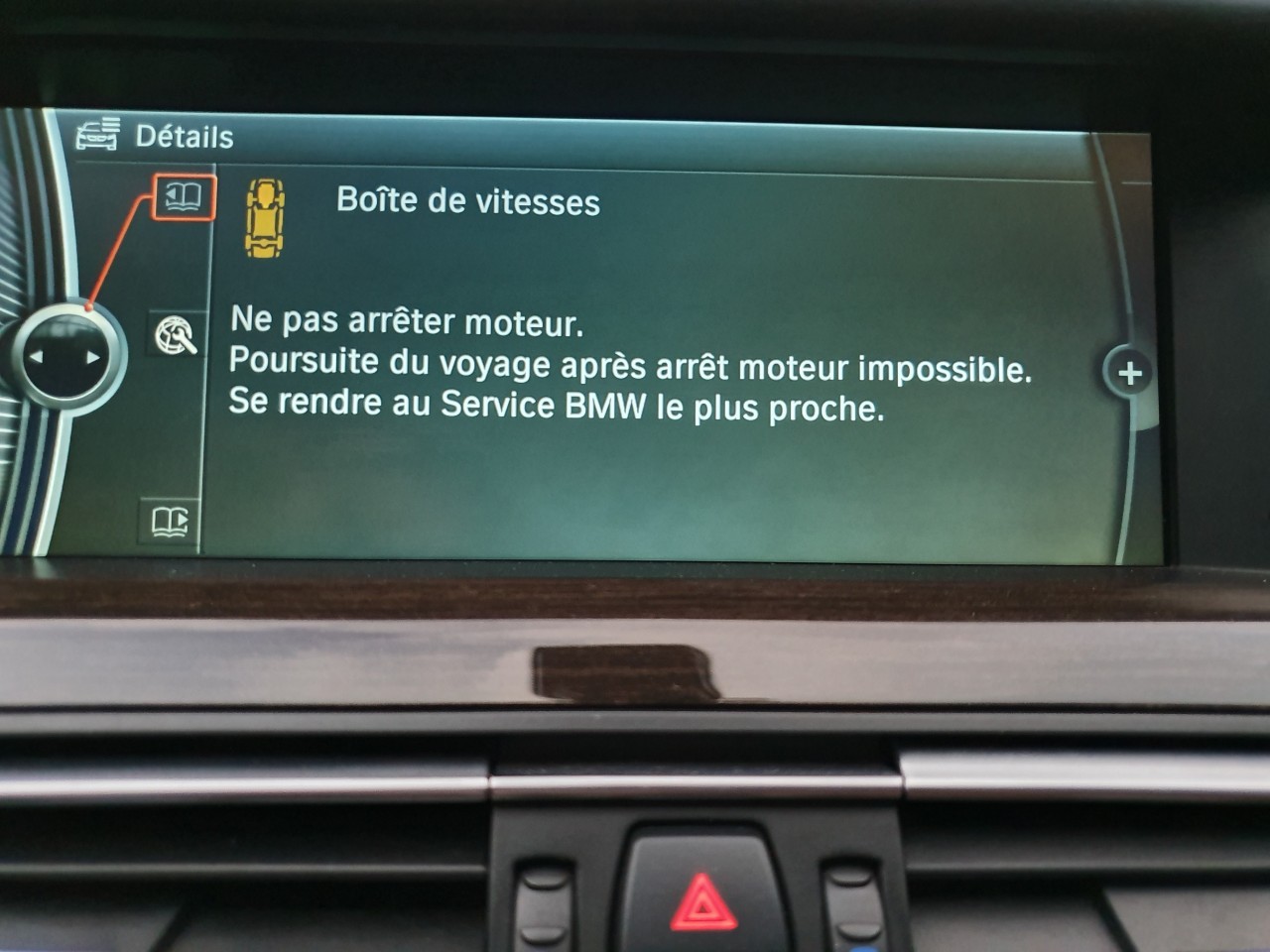

Ma boite a vitesse a commencé de déconner,après l'apparition du message suivant:

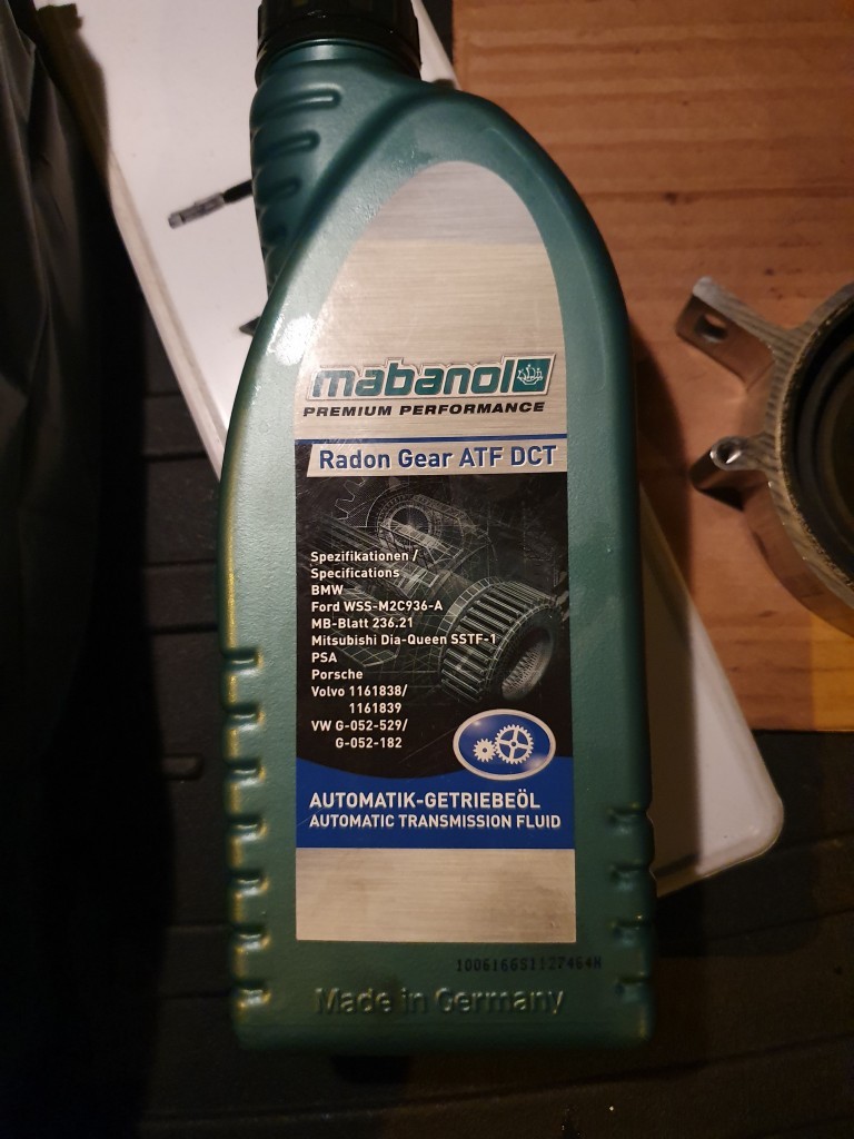

mécanicien a recommandé de faire le vidange de la boite, il a utilisé cet huile

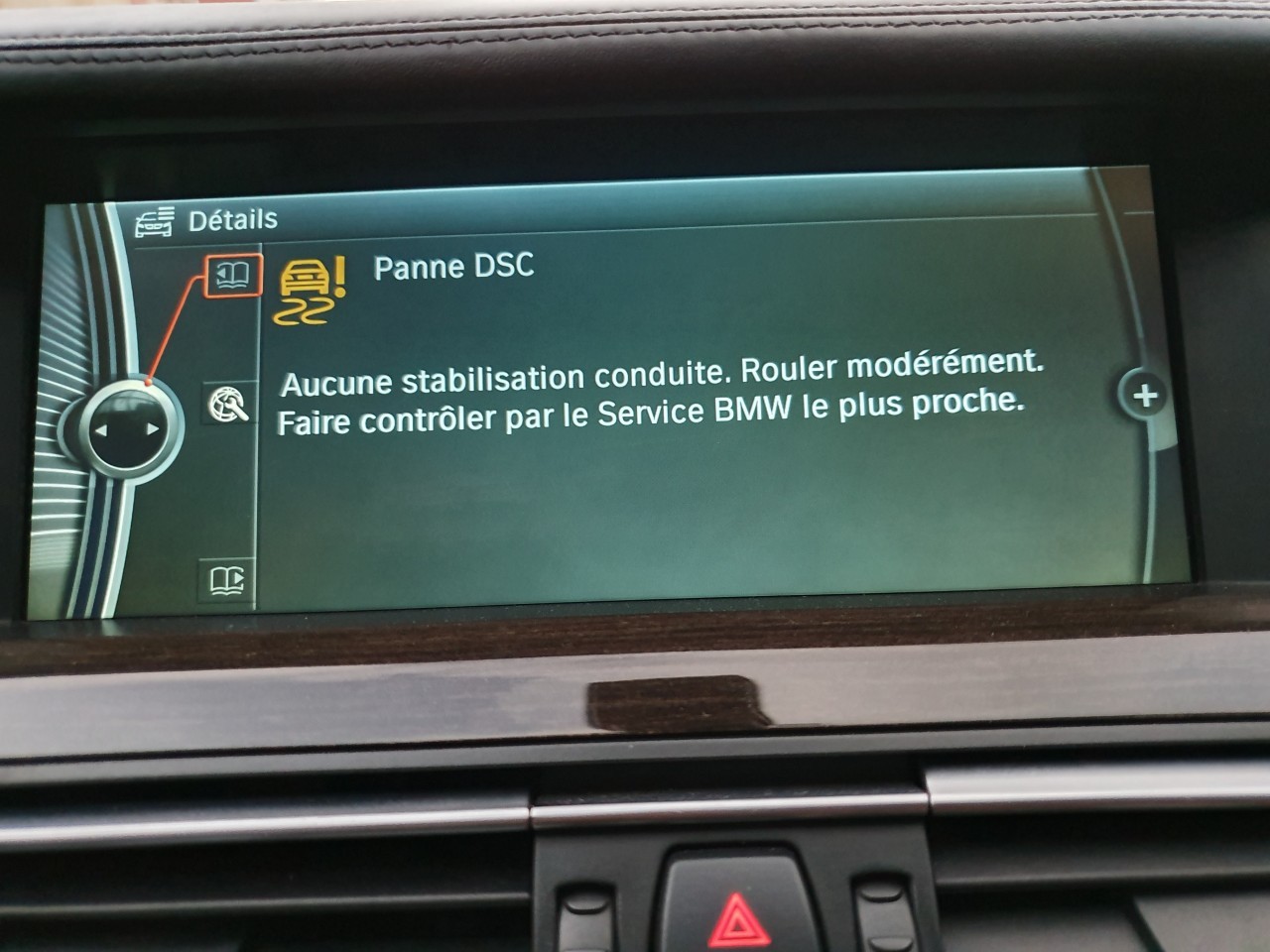

Apres 30 minutes de conduite mixte, le message ne cessait plus d'apparaître, plus un deuxième message d'anti patinage .

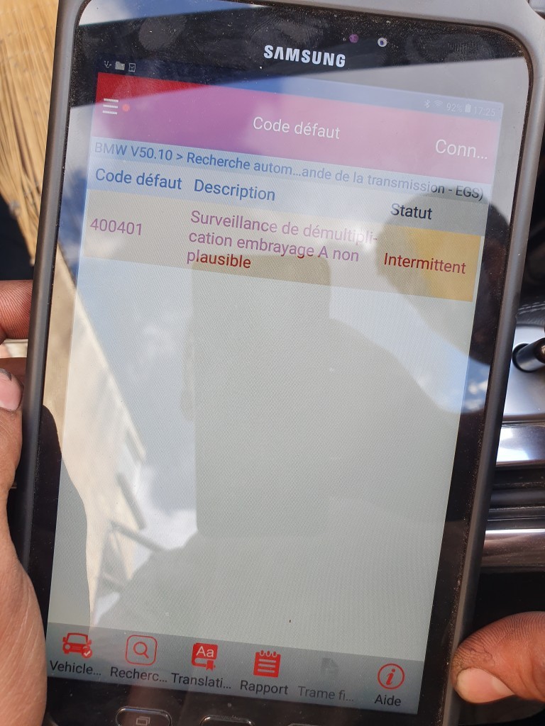

Voici le rapport du diag qu'il a fait juste après:
Je penses que le mécano a utilisé la mauvaise Huile, le problème est devenu insupportable

La vidange de boite ne ce nécessite pas seulement a vider et remplir le carter... il faudrait impérativement faire un update du soft
