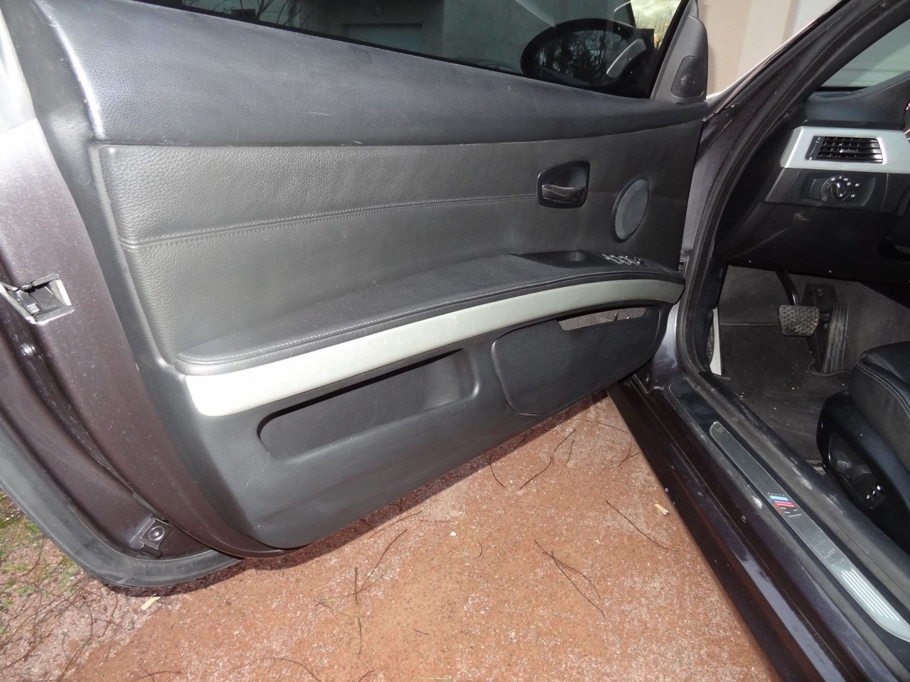

les rangements dans les portieres bien plus haut de gamme sur E93 et celui ci en 2 parties,on tirait et ca se dépliait
l interieur en feutrine velour et meme si tu avais
beaucoup de chose,ca ne se voyait pas.
sur F33 ca ressemble plus a la E46 tout est apparement est plus petit

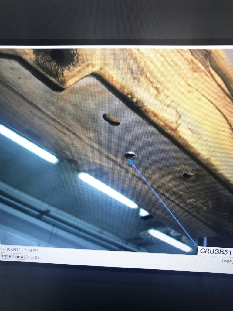

Voila comme pas mal de F33 j'ai eu le probleme d'entree d'eau dans les ailes arriere :Nul:
ayant déjà parcouru nombre de forum j'attendais de voir si la mienne avait ce probleme et apres 2 jours de pluie..
au 1er freinage le bruit d'une vague a l arriere cote passager,donc direction bmw de suite pour eviter de cramer un boitier,une enceinte ou autre...
Evidement ils n'ont jamais eu le cas dans ma concession… ouais donc ils recherchent dans les docs et 1 seule solution perce pour vider l'eau et

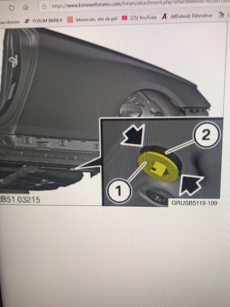

ne plus jamais avoir ce probleme.Chose faite 92€ le trou,heureusement que j ai le probleme un seul cote :think:
Bref tres mal etudie au niveau des evacuations d'eau car le trou par lequel elle doit partir et obsture par le bas de caisse
ci joint photo doc bmw prise sur un forum anglais
videos du probleme,ca arrive aussi sur Z4,E93....donc un conseil au 1er bruit d'eau faite le necessaire avant d'endommager les modules boitiers...

:affraid: non mais j'hallucine en voyant les vidéos! Défaut connu sur F33? Bien BMW... bien :Nul:

J'hallucine qu'ils fassent payer cela alors que cela relève d'un défaut de fabrication évident.
Je me fendrai d'un courrier salé à BMW France en demandant par quelle extraordinaire mauvaise foi ils peuvent imputer cela au client (car te faire payer revient à dire que cela est de ton fait)

je n'ai pas voulu attendre et laisser l eau de peur de court circuite un truc,car c'est arrive a d'autres personnes
qui ont eu des factures tres tres salees sur une F23 2500€ car commande de toit morte etc... et bmw n'a pas pris en charge
les reparations car voiture plus de deux ans
mais ce qui m enerve le plus c'est qu'ils ne reconnaissent pas le defaut de fabrication,franchement le bas de caisse
coince la sortie de l 'eau on le voit bien sur la 1er video...un ingenieur en carton qui a pondu ca.
liens sur quelques forum,mais il y a tellement de cas c'est impressionnant

j'espere pour toi,meme si c'est pas un probleme grave si on le voit a temps avant d'avoir des degats.
dans la plupart des cas ca arrive quand la voiture n'est plus garantie donc c'est bien un probleme de conception
le plastique sous la voiture se deforme de quelques millimetres et par la meme occasion bloque la sortie de l eau.

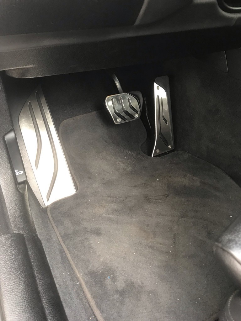

quelques modifs,pedalier style M perf,miroir de courtoisie led,entourage clim radio led et feux arriere us ampoule led orange.
