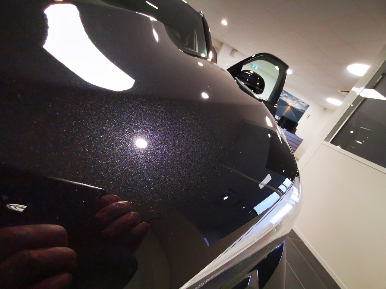

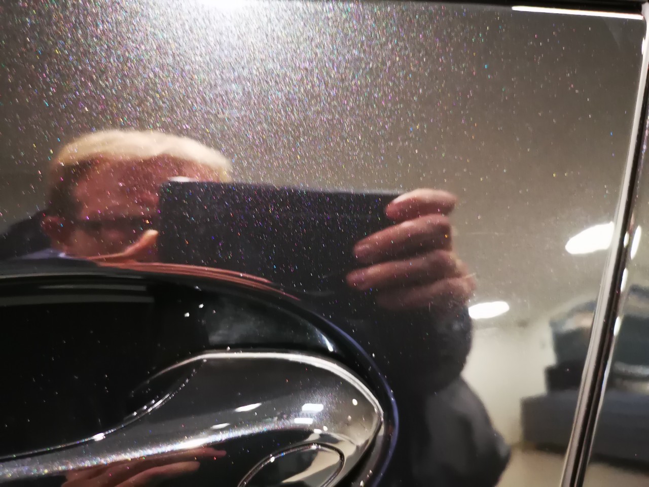

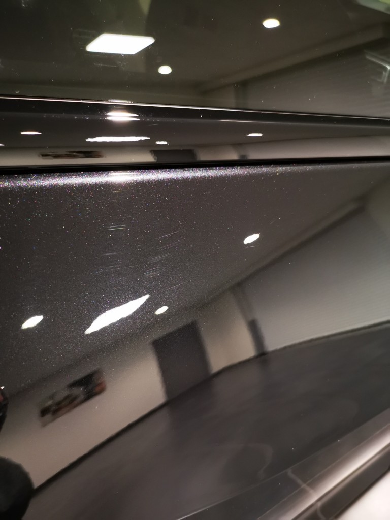

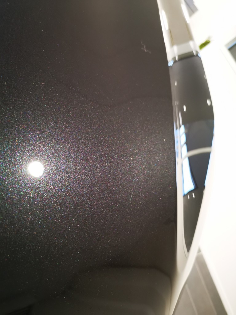

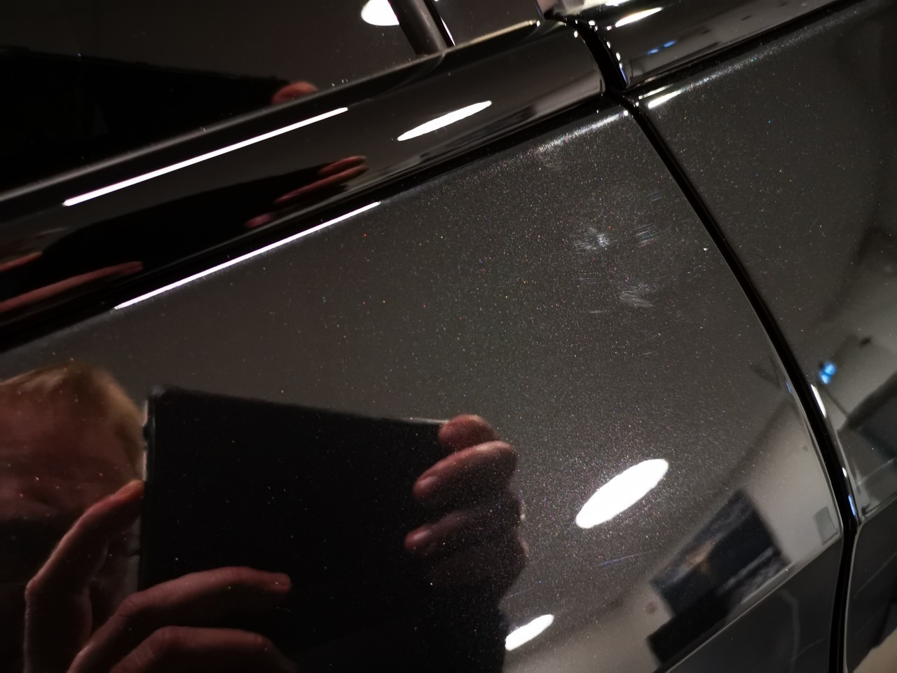

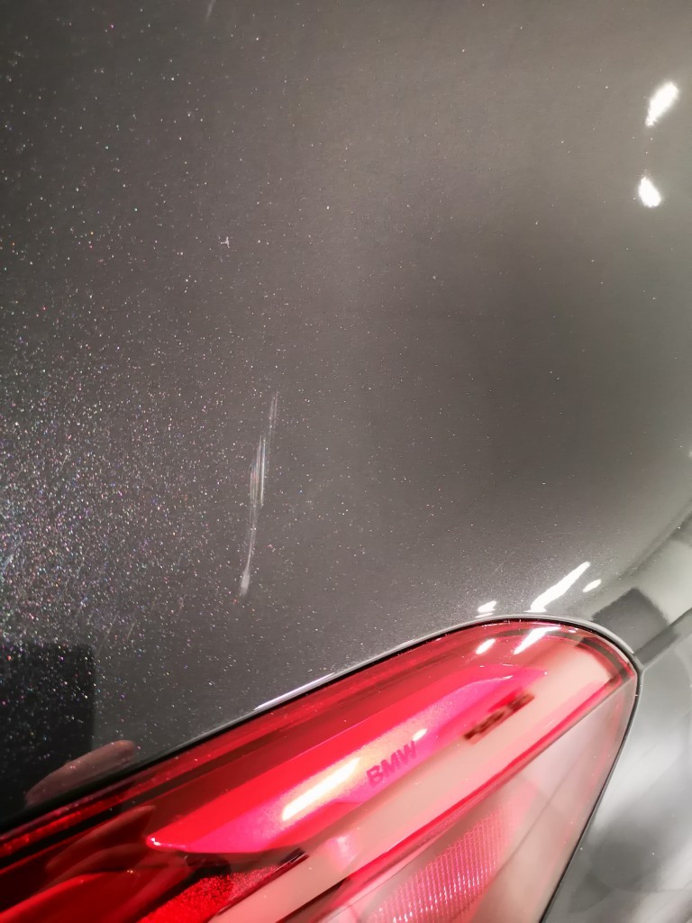

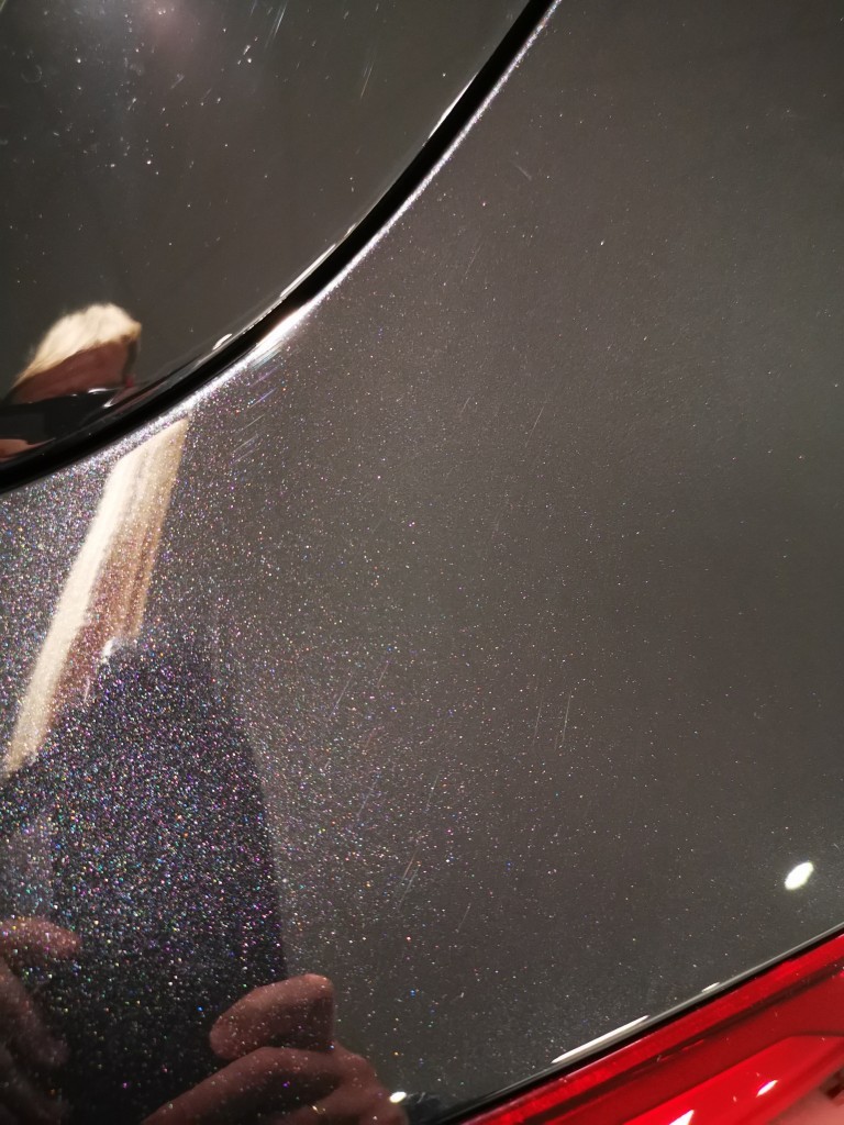

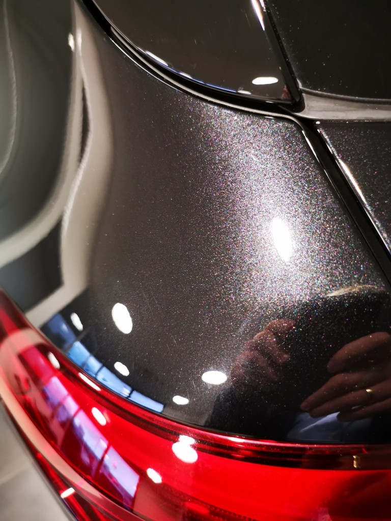

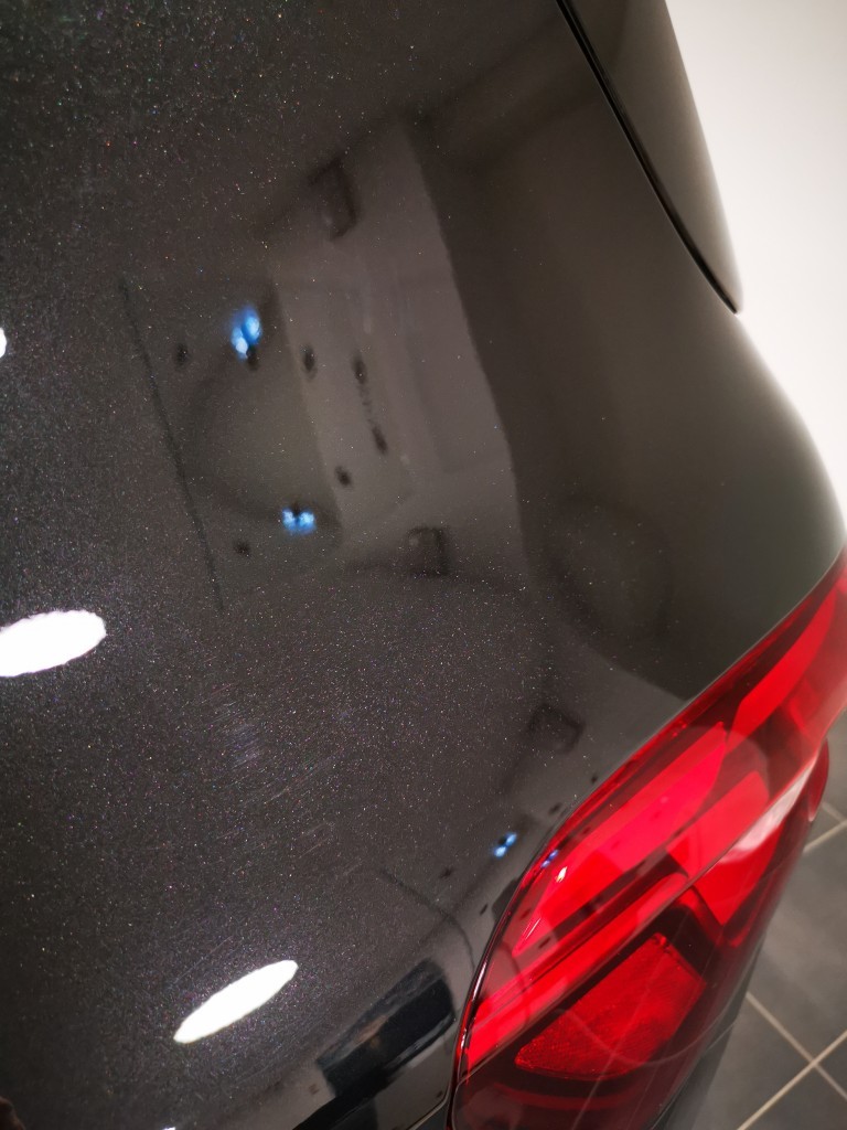

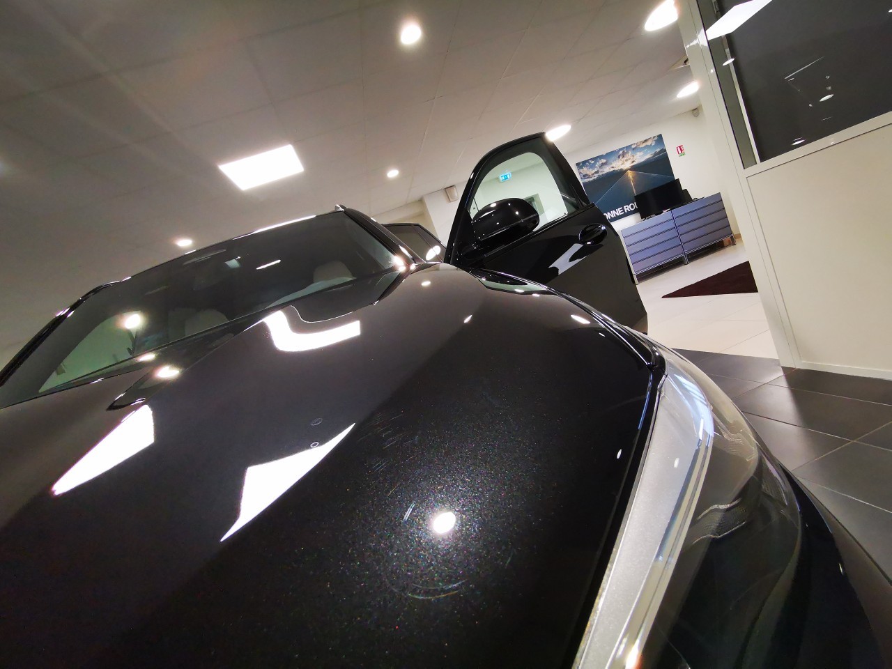

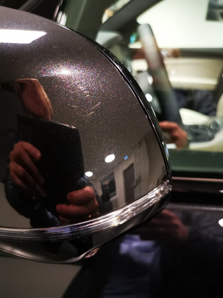

Bonsoir,
Aujourd'hui BMW Annemasse me gâche la journée en essayant de me livrer une X5 toute neuve avec beaucoup de micro-rayures presque partout.
Je viens de refuser pour l'instant...
Peut-être quelqu'un pourrait me renseigner que faire maintenant? Quelqu'un a subit la même expérience???
Cordialement,
Jakub

Je ne sais pas comment il faut agir et sur quel obligation légale on peut s'appuyer. Mais la voiture a été préparée n'importe comment.
Il faut qu'ils fassent intervenir un professionnel pour effectuer un polissage et tout rentrera dans l'ordre, mais vont-ils accepter ?
Je peux comprendre que tu refuses la livraison.
J'avais eu des défauts de peinture de ce genre sur ma toute première BMW, en 2007 je crois. Une 530d CarbonSchwarz qui était en stock et présent dans le hall de la concession. J'avais remarqué de nombreux swirl, et demandé avant livraison qu'ils soient effacé. A la livraison rien n'avait été fait.
J'ai malgré tout accepté la livraison et fait la préparation de la carrosserie moi-même (sans polisseuse), j'ai pu récupérer tous les défauts heureusement.

exige qu' il fasse un traitement ceramique par un pro il devra reprendre toute la carrosserie

Il est clair qu'il ne faut pas accepter un véhicule neuf dans cet état.
Il est également clair que ceux qui mettent une bagnole dans cette état sont des bons à rien.
Mais la bonne nouvelle c'est qu'un vrai pro peut récupéré ça sans problème.

Un polissage bien fait laissera la voiture comme neuve, avec ou sans protection céramique. S'ils le font faire par un pro, tu n'y verras plus rien ;)

La vache le carnage ! Effectivement une bonne récupération par un pro du detailing ...
Re: Refus de livraison - grosse déception
Effectivement la bonne nouvelle est qu’après un bon polissage du vernis toutes ces micro rayures disparaîtront.
C’est malheureusement très souvent le cas, que ce soit dans des marques "haut de gamme" ou pas.
Je suis persuadé que ce n’est pas un cas isolé chez ton concessionnaire, et que beaucoup de véhicules neufs sont livrés dans cet état, il suffit que le client ne fasse pas attention ou n’ose pas réclamer pour que ça passe.

Il s'agit clairement d'une mauvaise préparation, gant de lavage ou microfibre de séchage sale ou pas adapté, vu certains scratch sur tes photos c'est à se demander si le gant de lavage n'a pas été utilisé dans le même seau pour plusieurs véhicules avant le tien ! :evil:

Certaines rayures sont franchement importantes.
Un traitement céramique en lui-même ne servira à rien, il faut polir la carrosserie. Le traitement céramique facilitera le lavage mais est lui aussi exposé aux microrayures.
Attention si le concessionnaire "rattrappe" le coup qu'il ne le fasse pas en mettant à la va-vite un produit masquant qui au premier lavage fera réapparaitre toutes les rayures.

Je viens de recevoir "une offre" de BMW - un simple lustrage et un coup de cire apres!!! Vous vous rendez compte???

un lustrage par un pro oui
la cire non, ca va "reboucher" les rayures artificiellement. après 2 /3 lavages ça va être pareil
il y a quelques années, à la livraison d'une 508 break noire, dans l'espace de livraison après quelques minutes à vérifier je remarque juste une micro-rayure sur un flanc de porte...
je le fais remarquer au commercial, il a fait retourner la voiture en carrosserie, et le temps d'un petit café ils ont lustré l'imperfection à la machine. en 15 minutes c'était invisible.
bon là ils en ont pour un moment à tout reprendre... le CC a un service carrosserie ?

Lustrage pour moi va masquer que les plus petits micro-rayures... J'ai eu plusieurs voitures et ca n'a jamais aide avec les plus gros...
Mais j'ai bien peur qu'ils sont en train de faire deja quelque chose pour masquer le probleme.
