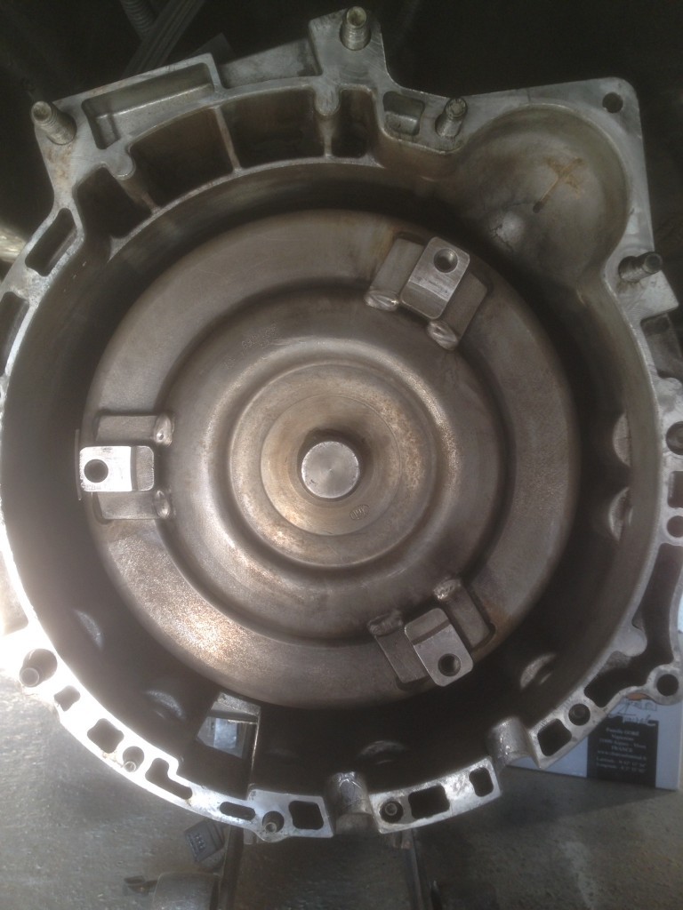

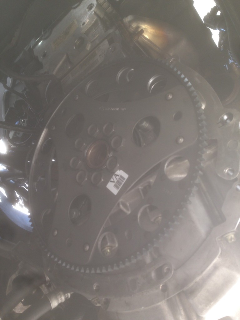

Le volant moteur est fixé sur le vilebrequin, est le convertisseur de couple est fixé sur le volant moteur.
Pour répondre à votre question, oui il faut déposer la boîte pour remplacer le volant moteur.
Le volant moteur a pour seul fonction le démarrage du moteur, en gros c’est une grosse couronne avec des dents pour le démarreur.
Le petit soucis c’est qu’à force de démarrage, il y a des rivets qui casses, ça commence par un bruit métallique au ralenti, est sa peut aller jusqu’à la rupture de tout les rivets, est du coup démarrage un possible.
Le volant moteur
Le convertisseur de couple
