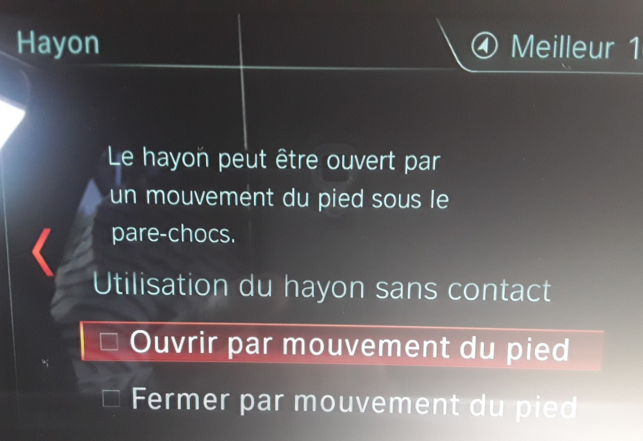

Je suppose que tu veux désactiver l'ouverture du hayon à l'aide du pied .
Il faut aller dans les réglages " hayon "
Et décocher " ouverture "

Je suis dans le même cas avec mon X1 et je peux vous dire que j'ai des ouvertures de coffres totalement intempestives dès que je pas près du pare-chocs arrière, et pas forcément en passant mon pied dessous.
Aucune possibilité de désactiver cette fonction via l'ordinateur de bord. J'ai tout fouillé dans tous les menus, ce n'est pas possible, du moins sur mon modèle...
J'ai même dJe m'y suis fait, je me méfie donc souvent.emandé en concession ; ils ont cherché à l'atelier et n'ont rien trouvé non plus. Il faudrait "reprogrammer en usine" !
Je m'y suis donc fait, je me méfie donc dès que je passe derrière, comme avec un cheval :-).

Encore moi ! Je viens de vérifier ; sur mon X1 de 2017, menu-réglages-hayon, il n'y a que la hauteur d'ouverture que l'on peut régler.
Rien d'autre !
