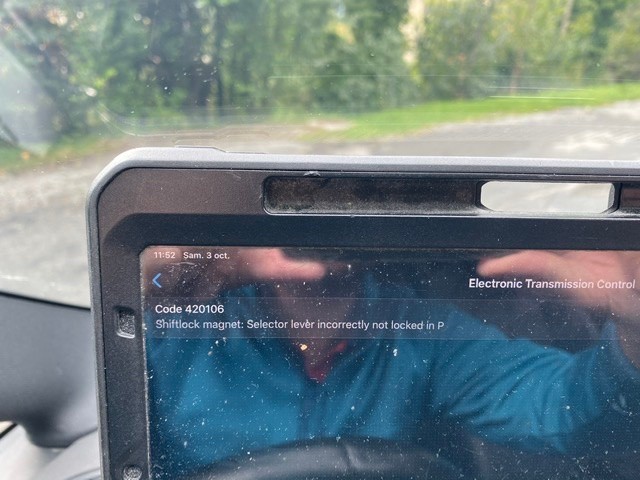

je viens vers vous car j'ai un problème sur ma serie 2 GT 220xd pack M full options de 2016.J'aimerai savoir si plusieurs d'entre vous a déjà eu ce problème, car visiblement sur le modèle de boite auto c'est assez fréquent.
J'ai une boite steptronic boite 8 rapports bmw. L'OBD vient de me signaler un défaut quand je suis à l'arrêt et en position P:
"Immobiliser le véhicule à l'arrêt à l'aide du frein de stationnement-Faire contrôler par votre réparateur agréer"
"Boite de vitesse".
Pour info la voiture est octobre 2016 est à 47 000km seulement.Il n'y pas de soucis au niveau des passages de vitesse.
Il semblerait que ce soit un électro-aimant au niveau du shiftlock 'sélecteur de vitesses pas verrouillé en position parking' donc il ne reconnait plus la position P. erreur 420106.
J'ai donc consulter les forums sur le net et il appariait que je ne suis pas le seul et que les minis bmw avec la même boite sont touchées! Avez vous déjà entendu ce souci ?

Je vous donne des new's sur mon problème enfin plutôt sur mes problèmes!
Donc d'après le diag de chez bmw c'est bien l'électro-aimant du shift lock qui est HS, super !!
Et là ils m'ont dit qu'il y avait deux autres défauts en plus !!
-Un, c'est la vanne EGR, et l'autre,
- La sonde lambda!!!
Quelle joie !!!Du coup j'ai fait une demande de prise en charge totale avec la concession.

Je possède une BMW X1 sdrive 18d Boîte Automatique 8 rapports datant de Mars 2017 avec 57 000 km. Mon véhicule m'affiche le même message sur l'ordinateur de Bord lorsque le véhicule est à l'arrêt en position P. J'ai donc appelé mon garage BMW, j'ai eu une personne qui m'a toute suite dit que cela venait d'un contacteur du Sélecteur de la boîte automatique qui ne repérait pas la position P apparemment. Il m' a aussi dit que cela ne posait pas de problèmes pour continuer à rouler comme cela, ce n'est pas urgent. Il n'y pas de soucis au niveau des passages de vitesse. Voici le message :
"Boite de vitesse".
- Je souhaite avoir des informations car apparemment je ne suis pas le seul à avoir ce souci. J'aimerai monter un dossier SAV avec BMW afin d'avoir une prise en charge par BMW, comment maximiser mes chances d'avoir une prise en charge pour ceux qui sont déjà passées par là ? Quelle est la démarche ?
- Puis-je faire supprimer durablement ce message par un ordinateur diag car pas de soucis pour rouler avec ce souci ?
