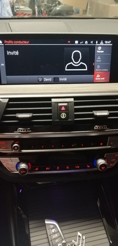

Le soucis c est que je n arrive pas à faire le profil 2.
J ai de nouveau essayé en ouvrant avec la clé de ma femme et il ne propose pas un autre profil que le mien ou invité :evil:
Je vais bien finir par y arriver mais pour l instant rien ne fonctionne :think:

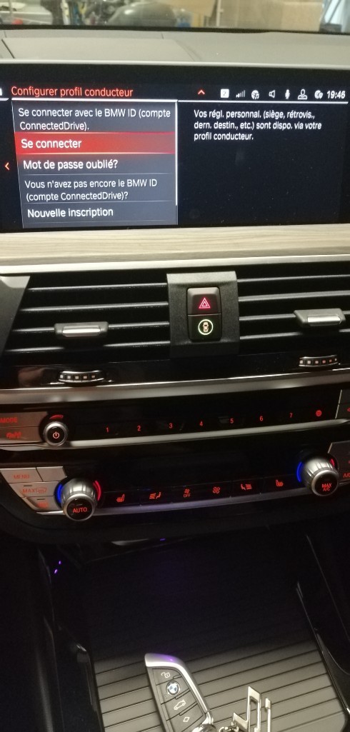

Je suis avec la clé de ma femme et j ai ça à l ecran
Et si je veux créer un profil il me redemande mon compte et du coup bloqué car un compte existe déjà...

J'ai ajouté un second profil en créant un nouveau compte connecteddrive depuis la voiture dans l'idrive, je n'ai pas synchro le profil avec le compte connecteddrive nouvellement crée, il n'y a que mon profil qui est synchro au compte principale dans lequel le vehicule est enregister, ensuite je l'ai rattaché ( le nouveau profil) a la seconde clé, je n'ai pas trouver d'autres moyens.
Le second compte connecteddrive ne sert a rien d'autre que le profil.
