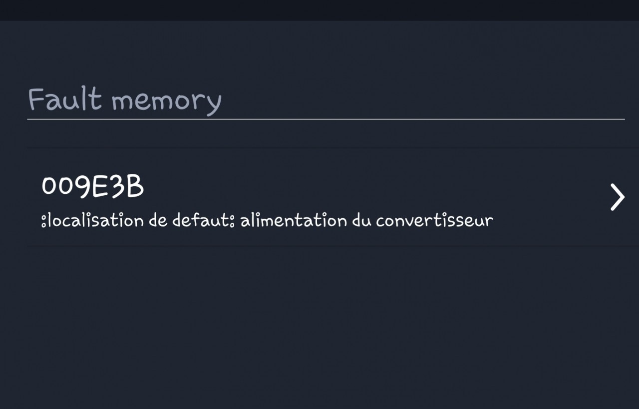

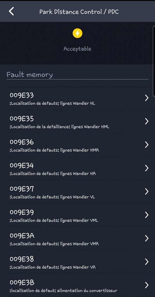

Ce matin je me suis dit je mets mon carly et je vois lequel est HS et la surprise !!!
Il m'indique 9 pannes PDC les 8 capteurs plus le boîtier (93EB Alimentation du convertisseur) les images avec c'est mieux lol.

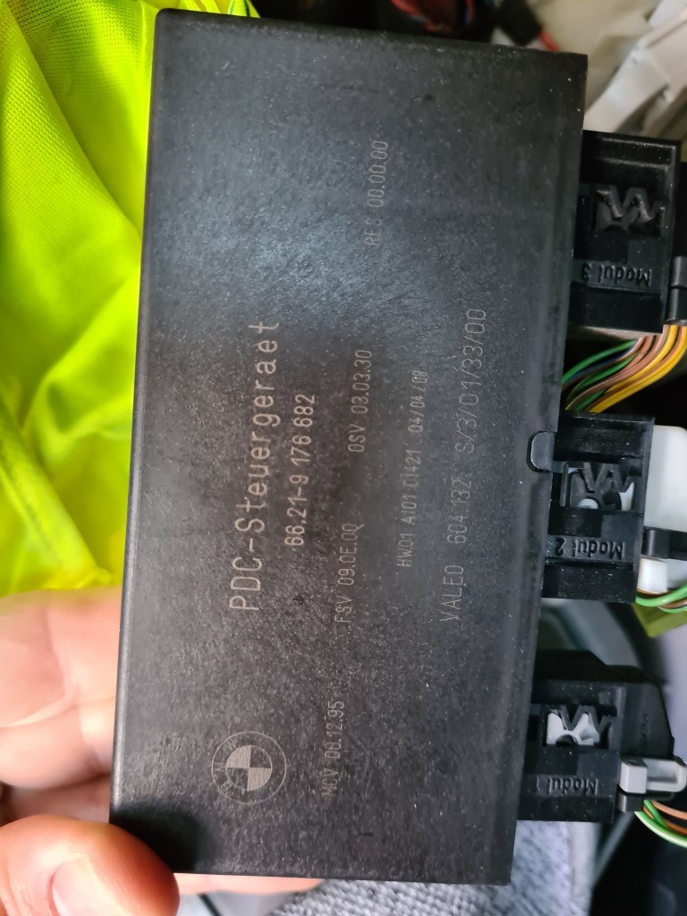

J'ai effacé les défauts puis refait un check et la il reste seulement le code boîtier, j'ai vérifié sous les fusibles ... c'est sec, j'ai débranché puis rebranché.
Pensez vous que c'est le boîtier qui est HS? Si oui est il réparable ?
Si pas réparable, occasion vaut le coût ou mieux en neuf?
Si vous avez eu le cas je suis preneur de conseils
Pdc n°66219176682
