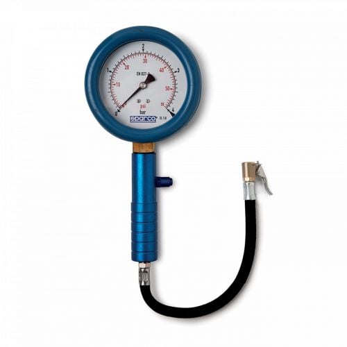

Par contre, ne pas se fier aux indications du mano d'un gonfleur. Il y a toujours un écart avec ce manomètre que j'utilise :

Message par labo »
+1
les manos fournis avec les gonfleurs sont très mal étalonnés.
Il faut en acheter un certifié dont le prix est souvent proche d'un gonfleur :shock:
