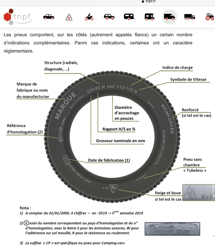

Messages : 14723
Re: Pneu
Vérifies bien que sur le flan du pneu tu as bien un E dans un rond (https://www.tnpf.fr/partage/marquages-dun-pneu-2/)
Dernière modification par 330dMPerf le 29 mai 2020, 13:29, modifié 1 fois.

Message par Max87 »
Merci pour l info. Je n y connais absolument rien en pneu.
