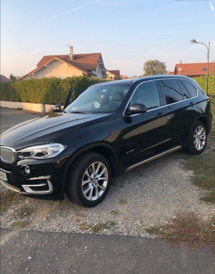

J'aimerais acheter un F15 25D avec 140.000 km finition lounge plus toit ouvrant etc,.. Pour 23k
J'aimerais savoir ceux que vous en pensez, c'est mon premier gros 4x4, j'ai un golf 5 2007 à la maison depuis très longtemps.
Qu'est ce que vous me conseillez, je compte la gardez jusqu'à ces 180000km je le prend uniquement pour les vacances d'été et vraiment le dimanche je ferais 15.000km /an.
Quel sont les gros coût à prévoir pour ce magnifique F15 merci d'avance, cordialement l'équipe !
