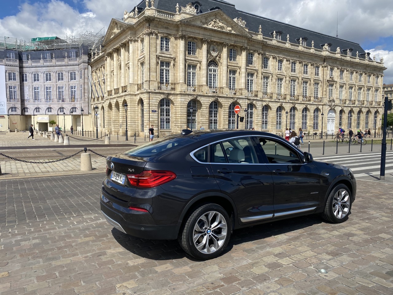

Bonjour ...de Bordeaux.
Sortie de confinement comme une envie de changer de voiture ...
Direction concession Bayern Merignac et la c'est le coup de coeur immediat pour un magnifique X4 d'occasion en BPS 2 ANS.
accueil et transaction parfaites
un peu kilometré , 120 000 kms
premiere main origine Bayern et entretenu Bayern
à la livraison on m'annonce 4 pneus neufs offerts , SUPER !
La je déchante très vite apres une semaine de conduite , ..dos en Vrac , et oui.... ce sont des Runflat ! Montés sur de magnifiques jantes 19 pouces .
je roule sur des pneus en BOIS !
sujet abordé maintes fois sur cet excellent forum sur lequel j'ai deja passé une bonne douzaine d'heure . :study:
Voila , malgé une trappe a essence bloquée apres 6 jours , qui me coince dans une station d'essence (intervention BMW et prise en charge integrale du probleme )
Enorme satisfaction du véhicule , des sensations de conduite
En Prévision , la vidange de la BVA (120 000 kms , à faire chez ZF ou en concession je me tate .. :scratch:
En prevision , monte en 17 pouces runflat ( la concess me refuse le montage de NON-runflat )
à ce propos , une autre concession BMW accepte de le faire ..Bref , on s'y perd un peu
Dans une recherche d'optimisation de Confort , pour mon pauvre dos en Vrac , j'hésite entre les options de
-Passer en 17 pouces et rester Runflat
-Rester en 19 pouces non Runflat
des recos de votre part seraient bienvenues pour m'aider à trancher . :Top:
a bientot et merci de m'avoir lu jusqu'au bout :coucou:
