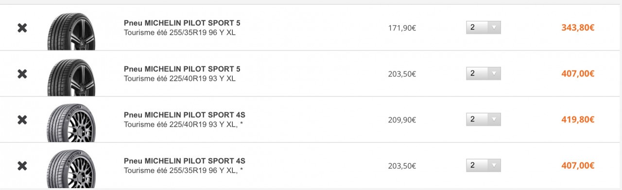

4. Pour toute cette absence de raisons valables pour ton cas, je te recommande donc des pneus les plus récents, dans une gamme sport ou performance selon tes attentes et budgets, donc dans tes dimensions et indices, obligatoirement non homologués et non RFT.
5. Dans tes dimensions, et pour ta voiture, le nouveau Michelin PS5 certainement plus adapté à ton 18d , serait moins sportif que le PS4s (homologué *BMW) seraient à mon sens les meilleurs choix. , le Good-Year F1 Assymetric 6 (donc 2 générations plus récentes que le 2 et 3 évoqués mais pas encore dispo à priori)
Et presque au même prix!
Donc lis les tests…et regardes le profil de protection des jantes
