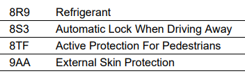

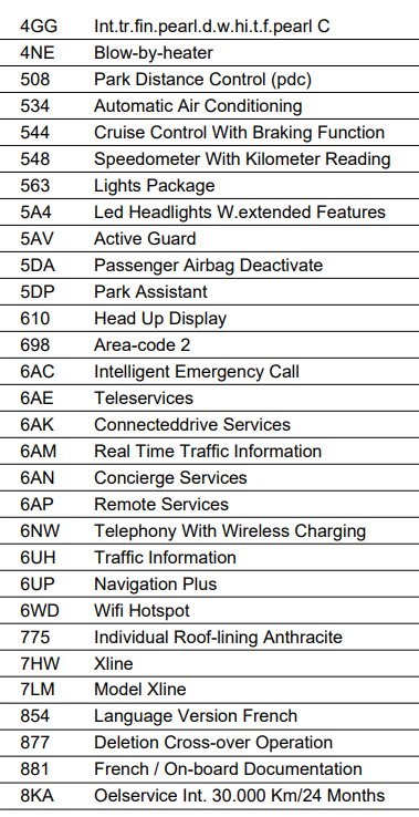

J'ai un Xline de 2019 avec l'alarme, le code est bien 302. Pour le chargeur sans fil j'ai le code 6NW.
ci-dessous mes options si ça peut t'aider :
