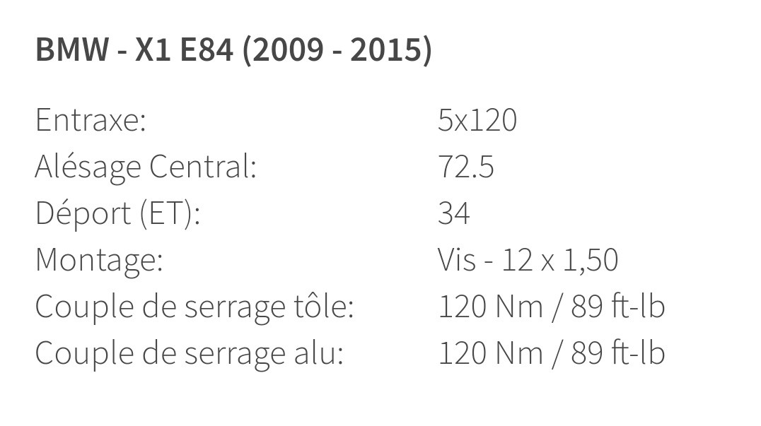

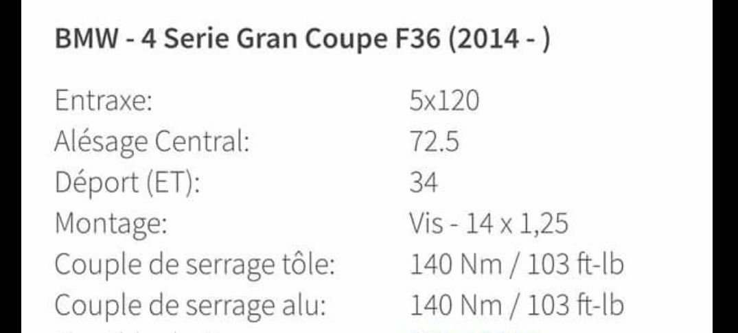

Les jantes du X1 en photo détaillée ci dessous, sont elles compatibles pour ma F36 ?

Quelle jante précisément :?:
Là ne semble qu'indiquer les caractéristiques techniques en aucun cas les caractéristique propre de la jante

X1 Type 354 7,5J x 17 ET 34
F36 Type 398 8J x 18 ET 34

La taille de la jante n'est pas un problème (7.5x17 et37 sur F3x contre et34 sur x1), mais est ce que le perçage pour vis M12 de la jante de X1 acceptera du M14?
Sur certain forum allemand cela à l'air de passer, par contre ne pas oublier que chaque jante a une capacité de charge donné, attention de ne pas te trouver sous celle de la F36 (info de capacité de charge à glaner chez BMW).
