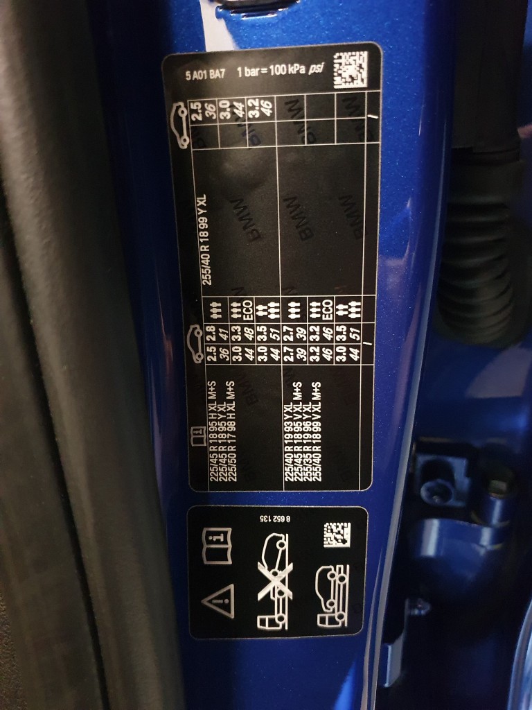

C'est déjà verifié et revérifié mon cher @330dMPerf, il n'existe officiellement pas de roues diamètre 20" pour les Serie 3 Touring... d'ailleurs si l'un d'entre vous qui possède un G21 pouvait vérifier sur la petite plaquette d'homologation des pneus, présente dans la portière conducteur, si la monte en 20" apparait ce serait super cool :Top:

Voici la plaque de mon ancienne M340i ;)

Donc voilà, celà confirme ce que je pensais... et puis pas de monte hiver en 19" :(
Merci bien @Carbene :Top:

Quelle cas faut-il regarder pour vérifier si une monte est homologuée ou pas pour les roues hiver ?
Du coup, tu me forces à aller voir la plaque de ma G20 de suite :tongue:

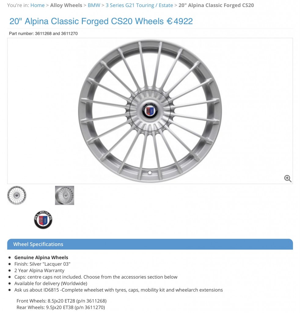

Pour les 20’ pour les touring, qu’est ce qui pourrait « coincer »?
- hauteur de caisse
- éléments de suspensions
- passages de roues
Après de mémoire les Alpina D3 touring sont en 20’... sur base M340 touring: avec des largeurs peut être différentes ou ET différents?
795 M performance à ~11 kg piece
8ET27 avt
8,5ET40 Arr
Dernière modification par 330dMPerf le 01 mai 2021, 22:22, modifié 2 fois.

Voici la plaque d'une G20

@Carbene je trouves les pressions de gonflages ÉNORMES 3,2/3,4 bars!!!!

Je n'y ai jamais fait attention... tu verrais quoi comme pression classique ?

@Carbene c’est les recommandations BMW, donc en prenant la plus basse pour une faible charge, 2,9/2,9.
Les reco Michelin sont beaucoup plus basses...la vérité est peut être au milieu, un mail à Michelin serait judicieux, ils répondent sous 15 jours.
