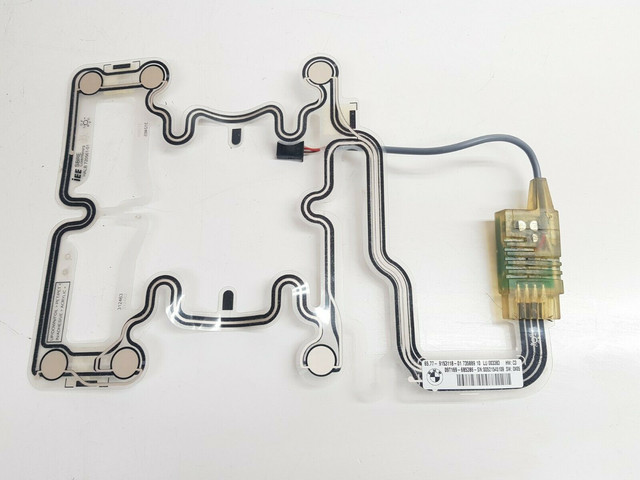

J'avais un problème de voyant Airbag - Ceinture passager qui était devenu permanent à la suite d'un changement de batterie, je l'ai emmené chez Norauto qui a pu enlever le côté permanent du voyant, celui-ci ne s'allume plus désormais que lorsqu'il y a une personne assise sur le siège passager. Après passage de la valise, il s'avère qu'il s'agit du tapis de siège côté passager à remplacer.
- Savez-vous combien cela coûte ce type de réparation en concession approximativement ?

Pour la nappe/capteur de présence siège il te faudrait vraisemblablement la référence BMW 65779153118 (côté passager d'après 03/2009,pour véhicule équipé SA230)
BMW l'affiche autour des 140,-EUR (uniquement la nappe sans montage)
...on trouvera certainement moins cher,hors réseau ou d'occasion
Le montage est réalisable soit même,avec un peu de doigté (nécessite dépose housse/revêtement)
Il faudrait également être équipé d'un outil de diag permettant une lecture/effacement de ou des erreurs conservé en mémoire
