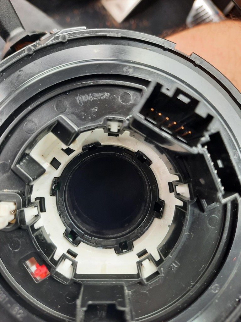

Mon 1er message était un peu long je n'ai pas argumenté tout ce que j'ai déjà entrepris. Avant tout démontage et c'est un conseil universel avisé, je me devais de contrôler les fusibles. Sur mon modèle, je sais que le fusible du klaxon se trouve dans l'habitacle AV au niveau des pieds côté passager. Pour être exhaustif, j'ai tout contrôlé. A ma grande surprise, tout est OK. C'est à ce moment précis que j'ai démonté le volant pour vérifier les faisceaux et le commodo, comme je l'ai déjà décrit. J'ai aussi démonté les 2 klaxons pour les tester sur la batterie en mode direct.
Ma piste se tourne sur les commandes au volant malgré le fait qu'ils ne présentent pas de défaut apparent. Sinon c'est peut être le faisceau qui relie le commodo aux commandes volant. Dernière piste comme tu l'écris "Outlander 68", la partie centrale tournante du commodo (la K7) ne fait plus le lien pour alimenter le volant (klaxon et commandes volant). Mais dans ce dernier cas, pourquoi j'arrive à faire vibrer le klaxon en reliant les PIN de la K7 et la masse du volant ?! (cf photo) le branchement à droite (6 PIN gris) est celui du commodo et du klaxon pour info.
Je pense que mes commandes au volant sont défectueuses mais comment en être sûr ? Est-ce quelqu'un connait un moyen de tester les commandes au volant ?

BOGALOO était sur la bonne piste, mais hélas, n'a pas donné suite.
Car si fusible défectueux, la valise devrais signaler la terminaison comme défectueuse.
Par contre, si 1 ou plusieurs boutons du volant ne répondent pas, c'est à 99% le contact tournant du volant qui à un défaut d'usure. Donc HS.

Tu peux essayer la graisse contact sur les fiches, mais en règle général, c'est le contact tournant derrière le volant qui commence à casser.

ma voiture sort du garage (un petit garage pas la concession) pour le klaxon, c'était un pb de contacts oxydés dans la platine (il y a en 4 je crois et c'est pour cela que ça peut fonctionner à gauche mais pas à droite ou en pas en bas,), réglé par un nettoyage, sinon c'était la pièce complète à changer (c'est pas le même prix). Par contre il faut obligatoirement la valise après réparation pour corriger les codes batterie et airbag
