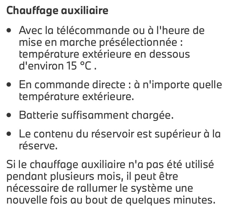

Si la température est au dessus de 15 degrés, le webasto ne se mettra pas en route avec la télécommande…
J’ai déjà changé la pile de la télécommande et je n’avais pas eu de pb mais c’était en hiver.
