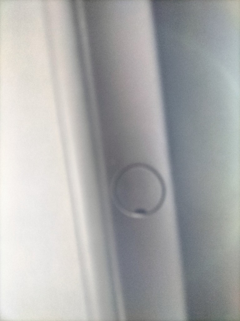

@ficelle36 les garnitures sont bien souvent maintenues avec des clips en plastique dont on sort t le centre avant d'enlever le clips en entier (sinon tu les casse)
Celui là est dans le renfoncement de la garniture ....il semble qu'il doive être enlevé et qu'il y ait une vis derrière qui maintient la garniture

Jypé a écrit : 26 juil. 2021, 20:24
Bonsoir Jypé.
Ton infos est juste sur la vis derrière le cache, mais il y en a aussi deux sous le triangle de signalisation ainsi qu'un clip de chaque côté derrière chaque cache repéré avec une flèche.
Jusqu'à là tout va bien, mais la garniture semble toujours bloquée, je pense qu'elle est encore tenue, soit par les garnitures latérales, soit par des clips le long de la vitre............
Personne n'aurait une vue éclatée de l'habillage avec l'emplacement des vis et des clips .....SVP.
