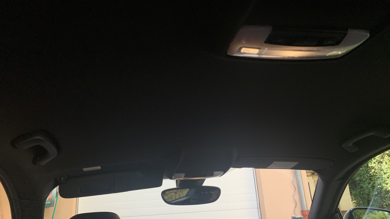

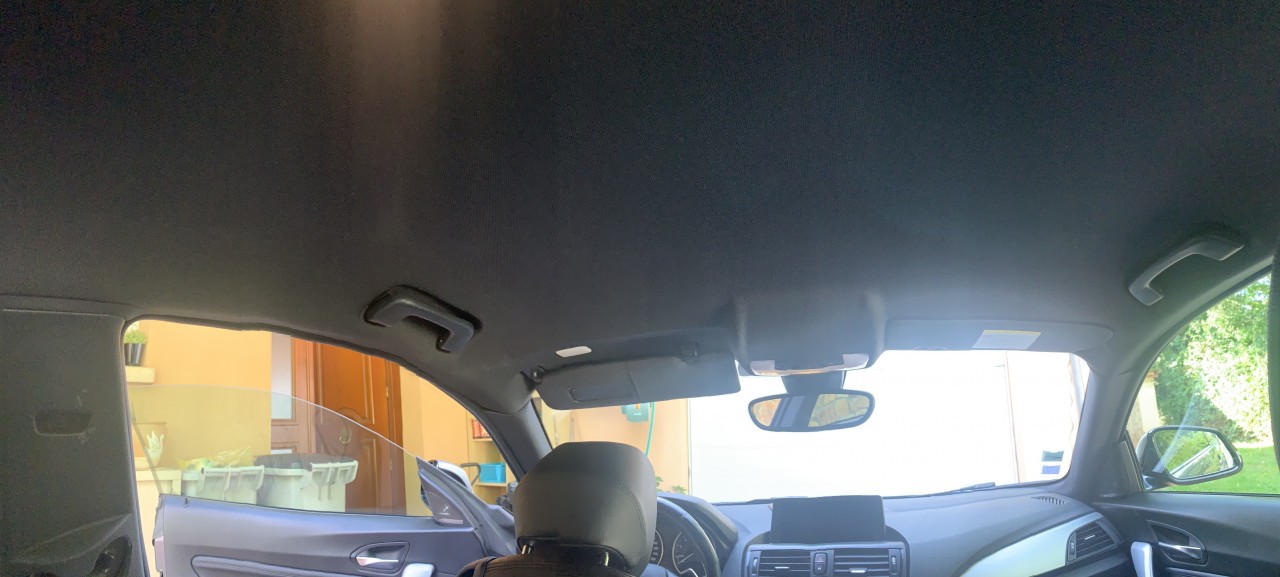

Bonjour à tous ,depuis le début que j’ai ce véhicule si je reçois un appel j’entend correctement les gens mais eux m’entendent pas et idem si je lance la commande vocale de l’ idrive , elle entend rien aussi .
Du coup j’ai cherché à trouvé le micro mais alors la c’est une énigme ,sur le ciel de toit aucune présence de grille et je commence à croire que j’ai pas de micro ...

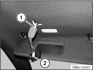

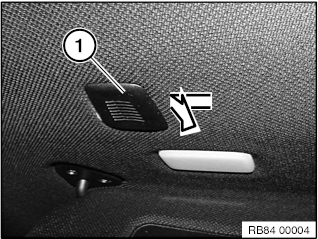

D'après les données que tu indiques il en serait bien équipé (porte la référence BMW 84109263744
Situé sous le pare soleil conducteur
Après possible que celui ci soit HS,heureusement ce remplace très bien et pas très onéreux

... :idea: et au niveau de la poignée,plafonnier :?:
Intéressant tu as des photos :think:

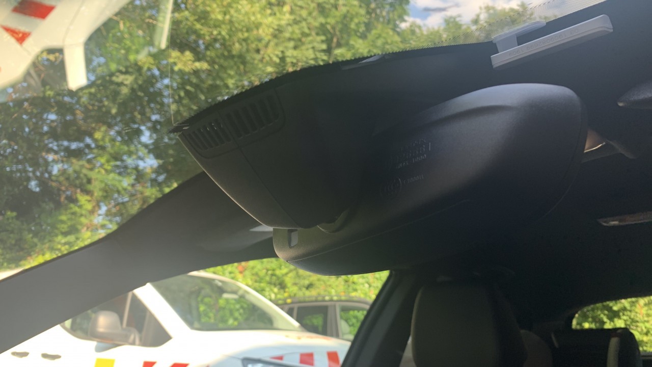

Sur le retro central c’est le le seul endroit qui ressemble à une grille
Messages : 17216
Re: Probléme microphone sur F21
Je ne pense pas pour le rétro, c’est une aération pour ´ ventiler ´ pour le Kafas…
Étonnant ton histoire ….il ne te manquerait pas la découpe ??

Je ne sais pas mais j’ai envisagé ce fait ou un changement de ciel de toi pour x raison ….
Je pense démonter au niveau de l’éclairage du pare soleil et regarder avec un genre d’endoscope si je vois quelque chose.
Nickel merci pour ce partage,en image :Top:

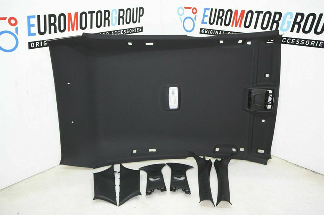

Vraisemblablement tous les ciel de toit "origine" ont cette découpe il en existerait que 3 type pour 135i
51448054895
51448054896
51448054897
Sur d'autres motorisations et surtout les toutes première F20/21 étaient décliné autrement avec ciel de toit de couleur différente et sans emplacement microphone
Exemple 51447290080
Sur 135i je trouve étrange...en principe uniquement en anthracite.
Le plus simple serrait de confirmer avec VIN peut être a t-il été remplacé...

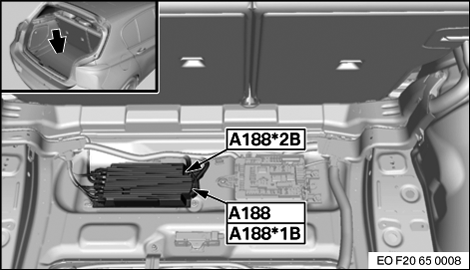

Il semblerait que sous système combox ce microphone peut être déporté,sans plus d'indication...
...as tu le temps de regarder sur la combox (en partant de la base on va essayer de remonter jusqu'au microphone)
Et sur connecteur A188*1B (26 pin)
Si les fils gris et l'autre blanc sont présent
PIN 11 serait la masse (fil noir)
PIN 12 négatif du microphone (fil blanc)
PIN 25 positif du microphone (fil gris)
Par ailleurs peut être problème alimentation d'après les schémas (peut être fusible F128 et/ ou F120 de 5A) sur porte fusible a coté combox

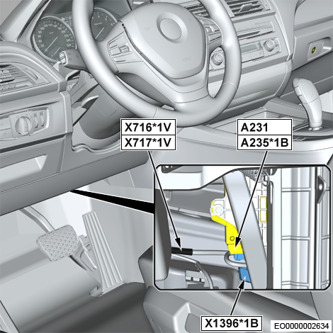

Dernière possibilité,boitier TCB (Telematic Communication Box)
En A231 ci dessous
Sur connecteur A235*1B connecteur 18 PIN vert
PIN 3 fil blanc négatif du micro
PIN 5 fil gris positif du microphone

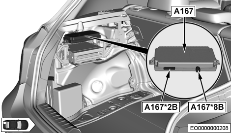

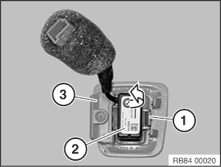

Bonne nouvel ce matin en faisant une photo rapidement je pense avoir trouvé la combox (le 3 sur la photo) ,1 étant le DD et 2 l'ampli (je suppose)
Donc du coup ce weekend j'essaierai de regarder ta piste et suivre les fils ;) si ils sont câblés mdr
J'ai peut être induis en erreur :oops:
D'après VIN le véhicule n'est pas équipé de la COMBOX
Visuellement la position 3 de ton image correspondrait plus au modul TRSVC soit pour la caméra de recule
1 : ampli
