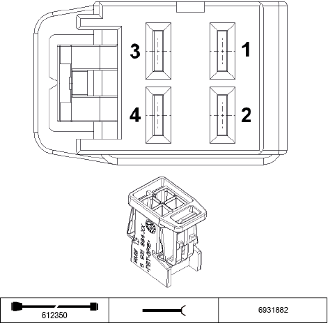

L'EKPS et ces 2 connecteurs ce détail ainsi
- Connecteur 16 PIN
Référence BMW :arrow: 61136901662
- Connecteur 4 PIN
Référence BMW :arrow: 61136931890
Les connecteurs sont proposés nus...si tu souhaites tout remplacer il te faudra ajouter des contacts et contacteurs
Comme ci dessous
Bonne remise en ordre ;)
