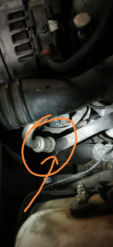

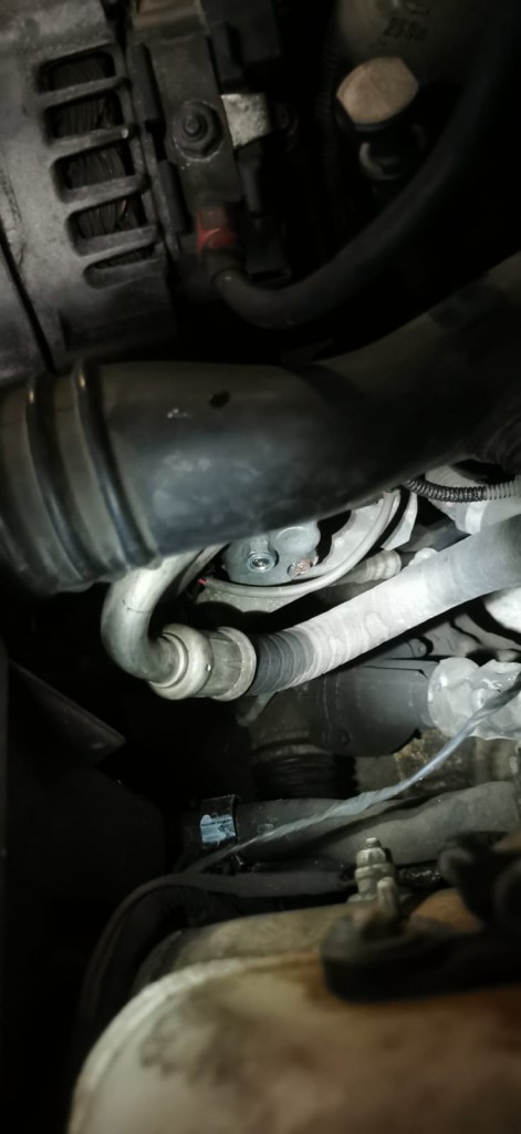

Lorsque l'on met du gaz, la climatisation fonctionne 1 ou 2 jours puis le gaz est expulsé par la valve du compresseur.
voir ci joint les traces du gaz éjecter qui a laissé un rond propre sur le tuyau en face et les traces de l'huile traçante mis dans le gaz.

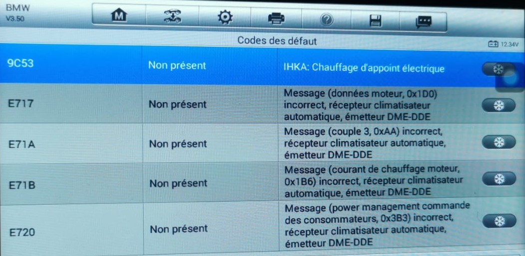

j'ai passé à la valise et voici les codes erreur qui sont ressorti .
j'ai emmené la voiture chez un spécialiste clim ce matin, il a mis du gaz et a trouver que le compresseur fonctionnait normalement, à l'arrêt en tout cas
Pensez vous que le compresseur est incompatible avec mon véhicule ?
liste des codes erreurs relevés :
E717 : message (donnée moteur, 0x1D0) incorrect, récepteur climatiseur automatique, émetteur DME-DDE)
e71A : message (couple 3; 0xAA) incorrect, récepteur climatiseur automatique, émetteur DME-DDE
e71B : Message (courant de chauffage moteur, 0x1B6) incorrect, récepteur climatiseur automatique, émetteur DME-DDE
e720 : Message (power management commande des consommateurs, 0x3B3) incorrect, récepteur climatiseur automatique, émetteur DME-DDE.

Salut, La réf de ton compresseur est pas la bonne, en cherchant par la réf que tu as mis, c'est pour une 123d 204 CV - de 03/2007 à 09/2012
Du coup, il monte trop en pression et relâche par la soupape ou alors la soupape a un tarage moins fort sur la motorisation du 118d.

vous pensez que les codes erreurs compresseurs que j'ai sont du a un soucis de relais sur mon véhicule ou un soucis venant du compresseur.

Disons que si la solution fluorécente sort du compresseur...on peut dire pb compresseur
Si pas de solution fluorécente apparente sur compresseur...disons ok
Sur les photos que tu présentes,juste après le copier/collé des erreur
Tu indiques une photo avec une flèche ou semble une fuite de solution fluorécente ...je ne reconnais cependant pas le compresseur de clim :think:

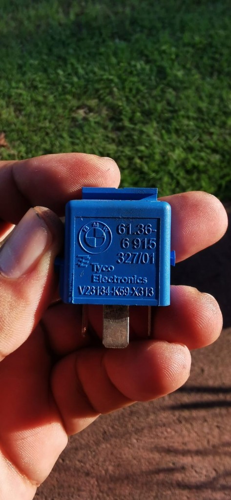

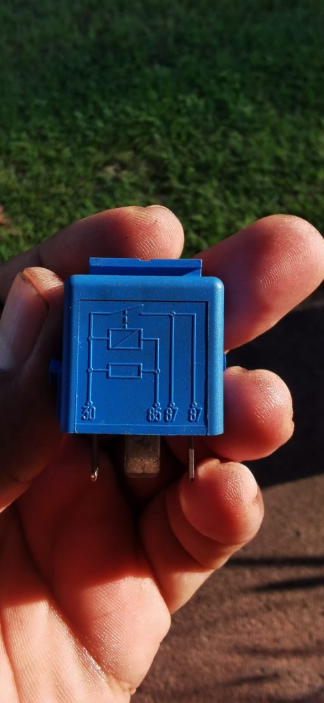

on m'as conseiller de vérifier le pressostat
