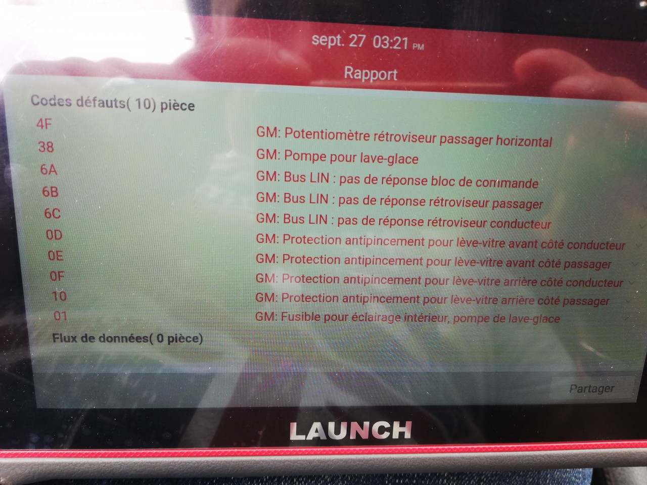

En attendant mon rdv chez bmw j ai pu branche un diag
Voila ce qui en ressort

Pour revenir mon probleme de base, j ai acheté la serrure pour rien, en effet un fil etait defectueux dans la porte.
Donc une grande partie de mes defauts a disparu.
Reste le probleme de retro droit qui se deregle tout seul.
Mais depuis que j ai debranché tout mon panneau de porte le voyant airbag reste allumé et impossible de l enlever avec mon boitier diag
