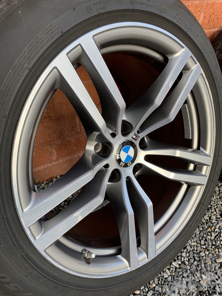

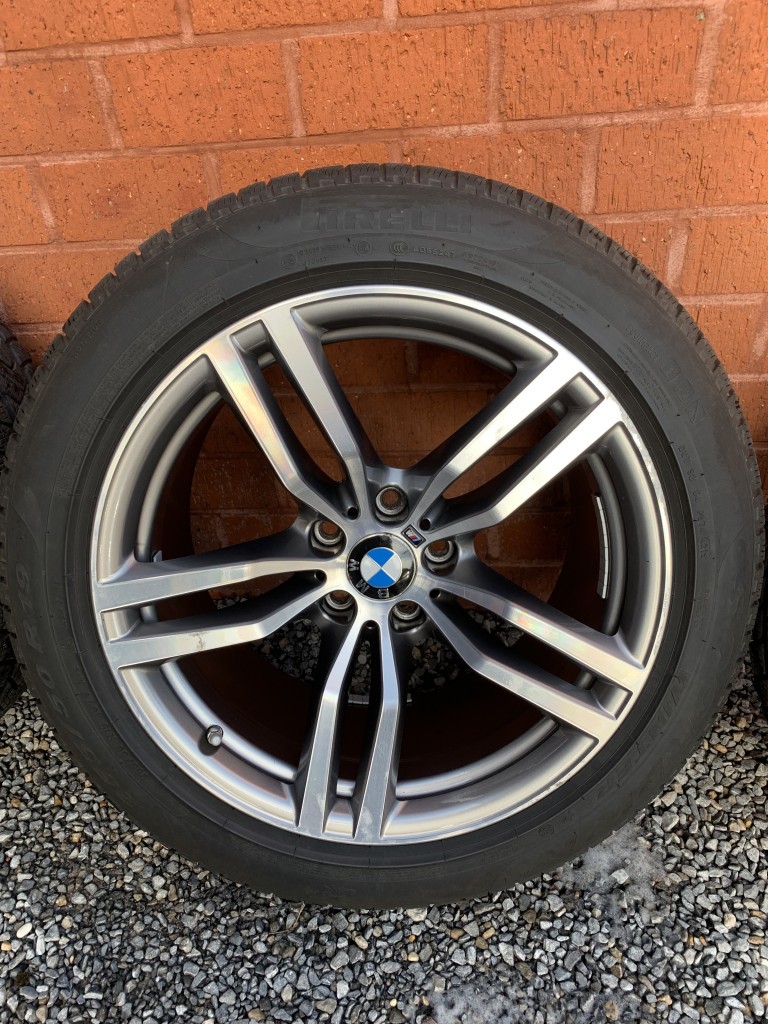

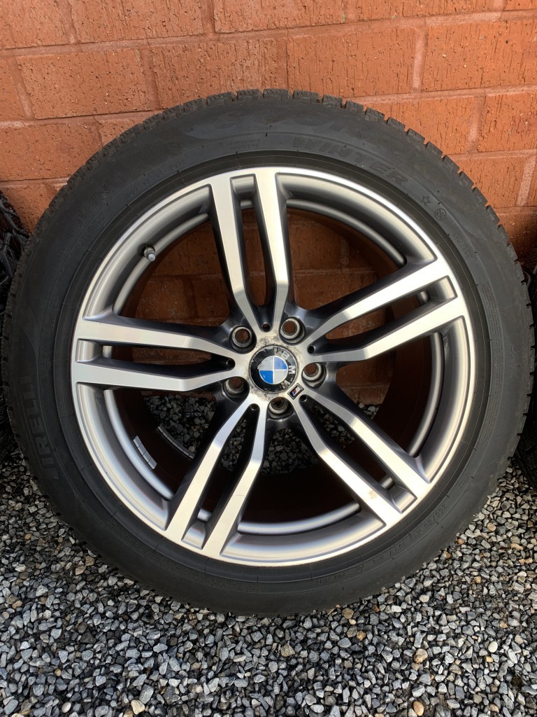

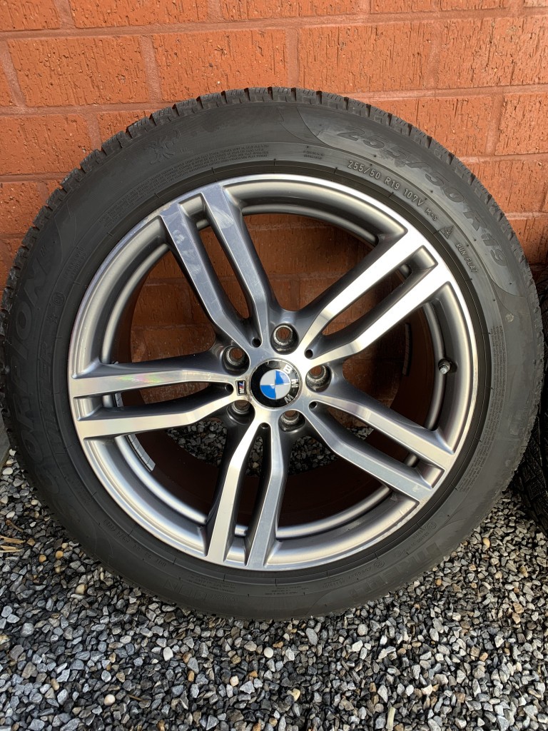

Si monte hiver origine et si il s'agit du model "623"

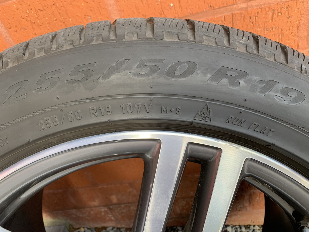

Les jantes avant et arrière font 9" (tu indiques 9 avant et 10" arrière)...comme pneumatiques au carré 255/50 R19
Seul l'ET varie 48 mm avant et 18 mm arrière
Si vraiment 10J sur arrière = pas la monte origine pour hiver
