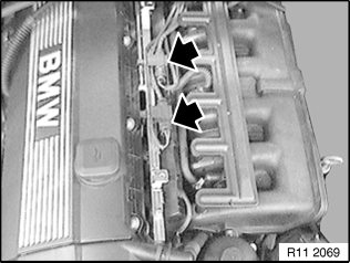

Bonjour à tous . N'ayant pas de revue technique du X5 , est ce que quelqu'un peu me dire ou son raccorder les deux sonde lambda du bas des catalyseur svp ? Merci à tous.

BMW les appel sondes moniteur (et celles du haut sonde réglage)
Les sondes moniteur sont donc connecté des catalyseurs aval (en bas ou après catalyseur) jusqu'au moteur
Donc cylindre 1 à 3 devant et 4 à 6 vers le tablier
