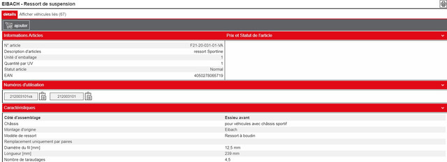

J'ai une question concernant la compatibilité d'un set complet de ressorts courts.
Internet me raconte tout et n'importe quoi, et l'importateur ne me répond pas (c'est assez pressé !).
J'ai acquis pour une bouché de pain un set de ressort TRES courts EIBACH, dans la doc' tres simplifié, il est noté (Serie 3, Serie 4)
Mon véhicule est une F32 418d de 2017, le set est repris sous la REF : 21-20-031-01.
Merci pour tout info !

Avant tout il faut définir quel est ta version actuellement installer
F21-20-031-01 correspondrait pour l'essieu avant uniquement et fait partie de la gamme SportLine
Le set avant/arrière porte plutôt la référence E20-20-031-01-22
Tu souhaites remplacer les ressorts sans toucher à la suspension :?:
Quelle est la suspension actuellement installé (SA704 ou non ou équipé VDC soit SA2VF) :?:

Salut @Outlander 68
Sur le document (et sur les ressorts) la seule référence apparaissant est bien 21-20-031-01 (VA pour l'avant et HA pour l'arrière).
Quant à ma suspension, C'est effectivement SA704 selon le VIN decoder (M- Suspension)

Re: Compatibilité Ressorts EIBACH
:oops: moi qui est mal vu F21-20-031-01 avant ou arrière ok
SA704 également ok

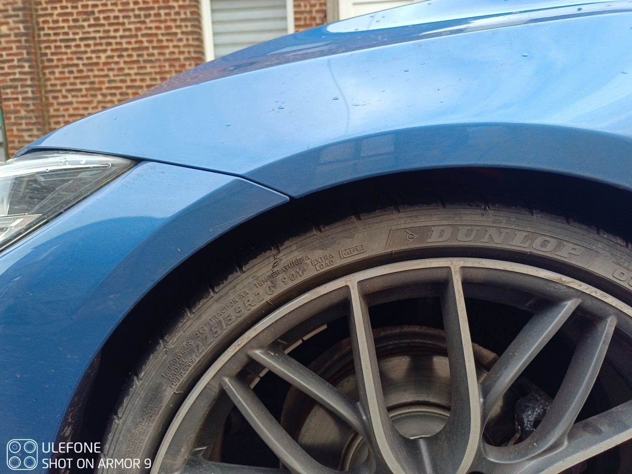

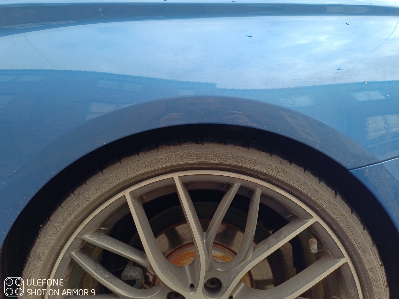

Et bien voilà l'ensemble posé.
Le tout est homologué.
How the heck are you supposed to have a reasonable conversation with someone who buys a BMW?
L'embellissement parfait :Top:
As tu pu estimer/mesurer le rabaissement :?:
Niveau sensations à la conduite remarques tu un effet :?:

Message par k1nel »
Mesuré par le monteur, on est a - 3,50 à l'arrière et -3,75 à l'avant.
J'ai le ressenti que c'est un peu plus mou, malheureusement.
La Météo actuelle ne m'aide pas du tout. J'ai l'impression que l'avant ne mord plus aussi bien. Je vais vérifier sur quelques kilomètres et je reviendrais faire un bilan.
