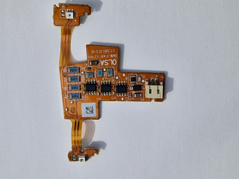

J'ai eu le même problème à 71.000km; j'ai changé moi même le feu (facile).
Réf du feu arrière droit coté hayon 6321 73 50 698 (178€) chez Hubauer
Le segment led indérieur ne fonctionnait que par intermittence et la platine électronique du feu est indémontable.
La vitre en plastique est collée. Peut être existe il un moyen de la décoller parce que une fois retirée la platine est démontable facilement.
Les soudures de la led du bas sont très corrodées et donc cela provoque des court-circuits intermittents qui empêchent parfois la led de s'allumer.
Voici les photos de la platine.
le feu arrière
la platine avec ses 2 leds
la led qui fonctionne
la led incriminée
