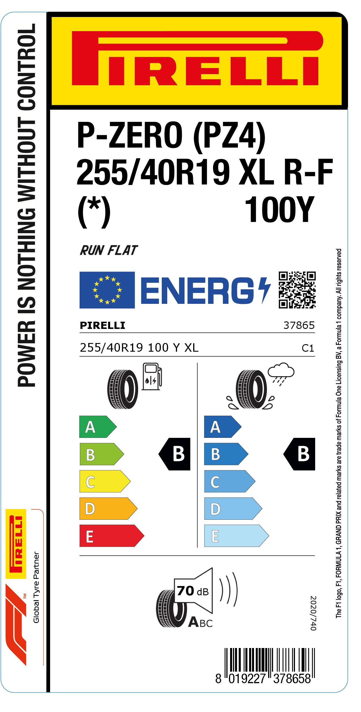

Messages : 1620
Re: Pneus silencieux
Message par CORRADOFRANZ »
Certains sites reprennent une dénomination erronée ou propre à BMW à un moment du Pirelli P0, comme ils ont longtemps repris et reprennent encore des illustrations de l'ancien P0 sortie en 2003.
Aujourd'hui c'est la dénomination PZ4 qui est actuelle.
Sur son site, Pirelli ne nomme pas ses PZ4 avec LS (luxury salon) ou SC (sport car).
Si je ne me trompe pas de dimension voila ce que propose le site Pirelli, après il faut utiliser le label pour retrouver ces pneus sur les sites de vente.
https://www.pirelli.com/ecolabels/web/f ... 0_FR_P.jpg

Message par Arthur12 »
Ok merci.
Le xdrive n'est pas davantage sollicité si les pneus ne sont pas strictement du même modèle a l'avant et à l'arrière alors ?
Messages : 14709
C’est la circonférence de roulement et donc le développement qui pourrait avoir un impact, mais cela serait plus lié à l’usure qu’au diamètre du pneu qui devrait sensiblement le même pour un meme manufacturier, pour une meme gamme de pneus…
Perso je n’ai pas les mêmes pneus à l’avant et à l’arrière en hiver mais meme fabricant même gamme … pas de pb, ni pendant les 10000 avec PS4s à l’avant et PSS à l’arrière…
+1 @CORRADOFRANZ prendre l’info à la source chez le fabricant pas sur les sites de pneus…
CORRADOFRANZ
Messages : 1620
Arthur12 a écrit : 12 janv. 2022, 15:07
Ok merci.
Nous sommes en présence de deux tailles de pneus différentes mais de circonférence identique.
De plus, ces pneus sont étoilés donc conforme à ce que BMW préconise et monte donc de série
Ces PZ4 je les avais sur mon 328i F31 en non-RFT, ils étaient silencieux, léger et ont tenu 49010km.
Mais j'avais une monte au carré et je pouvais donc intervertir.
Maintenant, comment cela se passerai avec ta motorisation et en Runflat avec ces pneus, :?:
Mais c'est bien sur ce modèle que je m'orienterai quand je supprimerai les RFT sur ma 530d.
