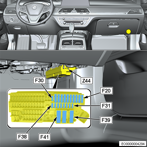

Ayant acquis récemment un X3 Sdrive 18D 2022, je souhaiterai installer une "dashcam" sur le haut du pare brise.
Mais pour cela, il faut l'alimenter à partir d'un fusible de réserve, un boitier étant fourni avec pour assurer une coupure de la caméra en cas de basse tension batterie...
D'où ma question : où sont les boitiers à fusibles ? J'en ai trouvé dans l'aile arrière, mais je ne me vois pas tirer 3 mètres de fils pour aller de l'avant à l'arrière...
J'imagine qu'il dit y en avoir devant, mais où ?
Si vous avez la réponse, merci d'avance :Top:
Bonne soirée !
Re: Recherche boites à fusibles...
La notice de montage n'indique rien (montage universel)
Sous la boite a gants tu peux essayer le fusible F33 (non utilisé)
(donnée pour post équipement de la notice de montage de l'Advanced Car Eye 2 de BMW) en raccordant avec 5A

Merci Outlander 68 pour ces infos, ça semble donc être dans la boite à gants...
J'irai fureter de ce coté là ce WE :Top:

Ayant moi même installé une dashcam (X3 3.0D M-Sport Alpinweiss : modifs p5), je te confirme que je m’étais connecté sur les fusibles de la boîte à gants.
